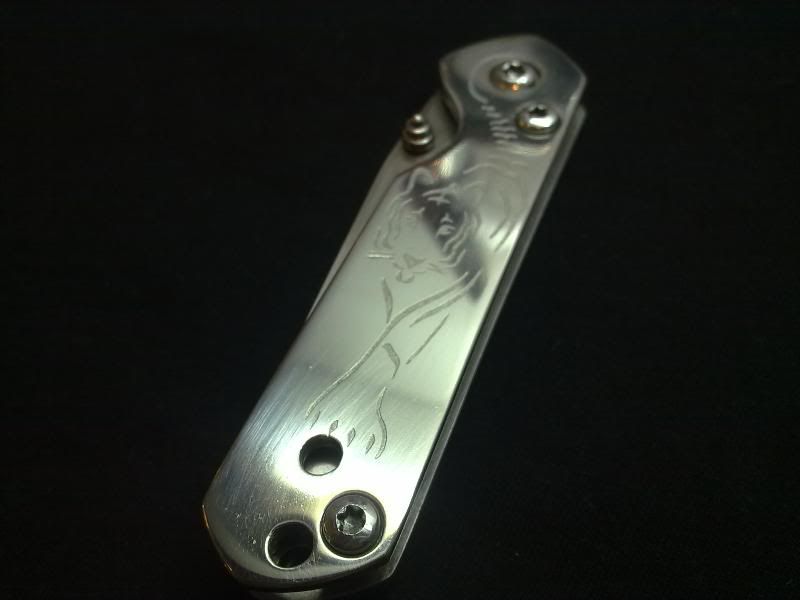

Večeras sam uradio gravirenje motiva koji sam planirao.
Način graviranja sam opisao ovdje (jako korisno):
https://survival.aforumfree.com/t818p100-graviranje
Sa tim da sam usavršio rad motiva na računalu.

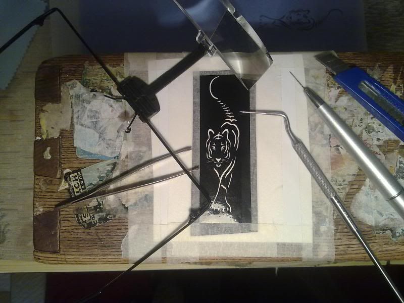

Bilo koju fotografiju prethodno prerađenu u photoshopu alatom -posterize da se dobije u jednostavnoj crno bijeloj tehnici treba preraditi u programu "vektor magic" koji to pretvori corelu prepoznatljive zatvorene linije a koje kasnije prepoznaje i reže ploter za rezanje samoljepljive tapete.
Dubina gravure je znatna (nekih 15-25 stotih dijelova milimetra) sa tim da se na inoxu mora mnogo duže držati jer je mnogo otporniji na kiselinu koja se stvara ovom tehnikom.
Ako nekoga zanima detaljnije može na pp ili na temi graviranje možemo razrađivati detalje.
Jedan od težih dijelova ovog posla je odvajanje dijelova tapete motiva koji se gravira. Bez povećala i oštrih igala i pincete je nemoguće radi sitnih dijelova koje je potrebno odvojiti.
moji noževi - izrada - Page 10 1-7
pripremljeno za graviranje

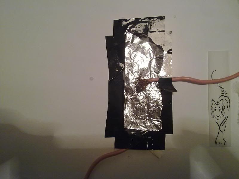

Kada namočim vatu preko stavim alu foliju radi ravnomjernijeg djelovanja struje pa time i dubine na svim dijelovima motiva

odljepljivanje folije

Gotovo
moji noževi - izrada - Page 10 280120123064

woooow...ovo odlično izgleda, ova gravura a i sam folder..jako dobra kopija..odlično.

Svaka čast,izvrsna reprodukcija i još bolja gravura...

Svaka čast majstore! Nožić je pravi bonbon! moji noževi - izrada - Page 10 86830

Pohvalno..pravo umjetnicko djelo!

Jolander, svaka čast majstore i ne dozvoli da ovaj tvoj prekrasni nož zovu kopijom, on je jedini, unikatni i odličan uradak rađen s ljubavlju i pažnjom. Svaka čast, majstore.
