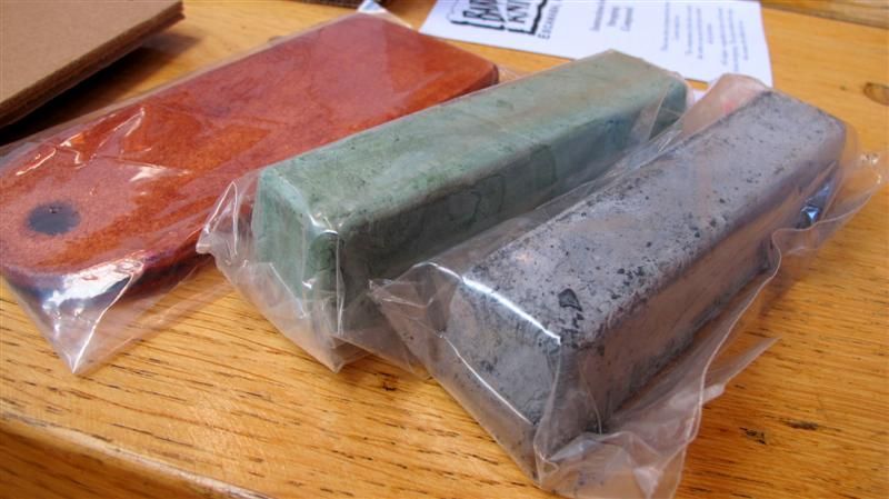

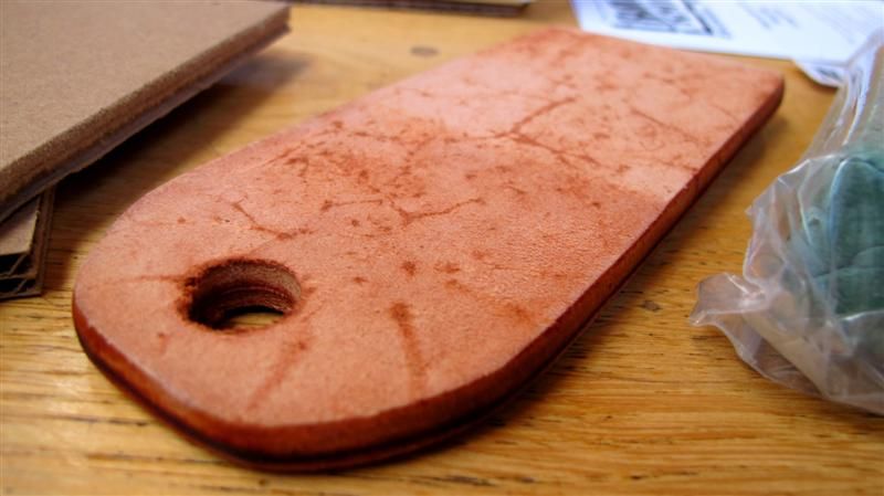

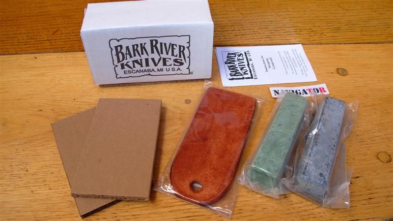

prije nekoliko tjedana sam u zagrebu kupio ovaj bark riverov strop set.
Do sada sam godinama koristio gotovo isključivo purol. Radio je uglavnom Ok samo što se s njega dosta trusi abrazivna prašina kada se pasta na koži osuši.
Probao sam nekoliko pasta koje mi je dao Ikarus ali mi je s njima bio problem što su se stvarale na koži grudice nakon nekoliko stropanja, koje bi neravnomjerno napolirale oštricu.
Ove barkove paste grublja crna i finija zelena za sada rade fantastično i ne truse se niti se stvaraju grudice.
Moguće ih je utrljati u isporučene komade debelog kartona ili u isporučeni dvoslojni mali portabilni kožni strop koji ima također grublju i finiju stranu.
Ja sam njima natrljao svoje 60 cm duge home made stropove od JNA remena i rade kako sam već napomenuo fantastično.
Vjerujem da će mi te paste trajati barem desetak godina koliko se malo troše kod saturiranja kože.
