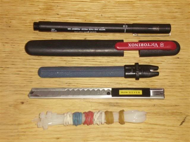

Bauštela boy nemoj ni slučajno kupovati takav oštrač, imao sam prilike raditi s takvim, jednom i zadnji puta. taj oštrač skida puno od oštrice i doslovce radi čeličnu pilovinu a krajnji rezultat oštrenja je jako loš. taj je oštrač namjenjen domačicama za dobrušavati jeftinu kramu od tupih kineskih noževa.
po meni ti je savjet da si kupiš spydercov triangle sistem keramičkih bruseva, u maestralpromu ti je oko 450 kn a ako očeš nekaj jeftinije a ipak kvalitetno onda si kupi victorinoxov brus u obliku olovke koji u sebi ima brus i keramičku polirku u maestralpromu ti je 50-60kn!
evo na ovoj ti je fotki drugi i treći odozgora
ili si kupi, to ti je nekaj između skupoga i jeftinog i za teren odlično, fallknivenov brus DC4 u replikartu ti je 125kn!
