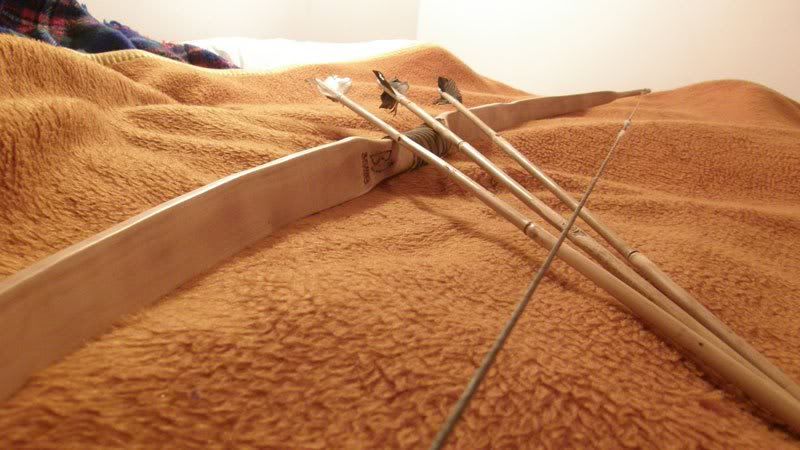

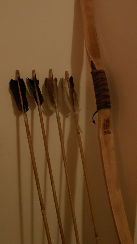

Pokupih neki dan malo peraca, i napravio sam strijele danas. Evo:
Lukovi i strijele - Page 4 P6220107
Ima patke, ta mi sa sviđaju jako, čvrsta su i lako se obrađuju, Ova crna su svraka ili kaj, ima ih po parkovima, ne znam točno, ali nisu mi baš... pucaju i nježnikava su, a ova mala su puran sa repa, ta su ok za izradu.
Evo još malo u kombinaciji sa lukom, (jedini koji nije pukao čak nakon više manje 1500 strijela):
Lukovi i strijele - Page 4 P6220101
Lukovi i strijele - Page 4 P6220099
Sutra ih moram još podesiti i eventualno istrimat pera.

Tijela su bambus iz bauhausa Lukovi i strijele - Page 4 469245
A luk je zapravo narastao na 40 nakon nekog vremena a spalio sam oznaku tak da sad to piše
Drvo je gorski javor, Acer Pseudoplatanus, sve je krenulo kao piramidal, 64 inča dužine. Onda pri kraju sam pročitao u TBB 4 o reduciranju težine vrhova luka zbog brzine ispucavanja, i izradio sam ih tak uske zadnjih 15 cm. Inače donji krak je kraći za 5 cm.
Tak sam na kraju dobio neki hibrid koji liči na Holmegaard. A zbog grbice u gornjem kraku a i neiskustva zapravo i ne znam koji oblik tillera imam. Zovem ga luk Lukovi i strijele - Page 4 747986
A sad vrhove bi najrađe neke za 3D ili metne, nema smisla stavljat široke vrhove kad ne namjeravam nanositi ozljede s njim. Ovim lukom vježbam a u procesu imam jasenov ELB, javorov static recurve i tisov deflex/reflex. Za ova dva zadnja planiram snagu oko 50-55, jedino ELB bih htio oko 70 ako uspijem izvuć toliko iz njega (dost sam ga reducirao).
I tak, radi se radi se Lukovi i strijele - Page 4 747986
Boro
Edit: sad sam tek vidio, administratore, možeš pebaciti u podforum oružje ak sam na krivo mjesto postal.
