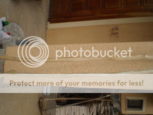

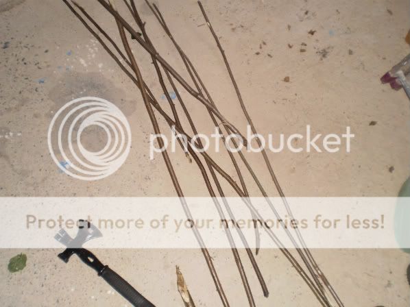

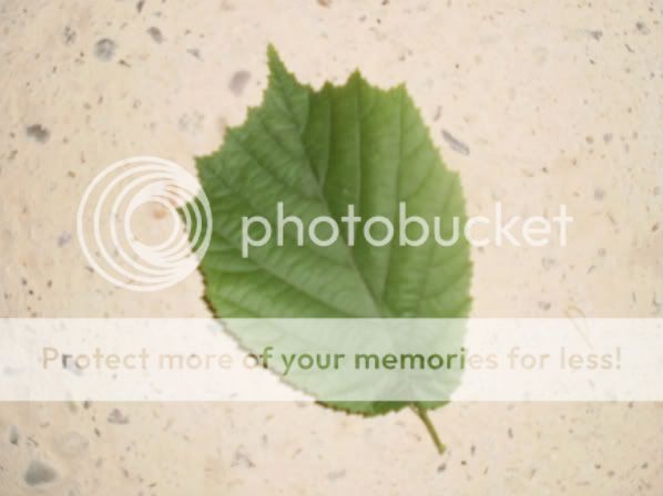

evo sad sam imao prilike napraviti jedan "specijalac", moj najbolji luk zasad, mariobab mi je puno pomogao svojim postovima na pocetku. eto da ja pocnem, nisam radio ono sa parenjem, hladjenjem, zagrijavanjem itd, jer mi bas nije bilo pri ruci sve potrebno (nemogu sad doci baki u kuhinju sa kolcem ).

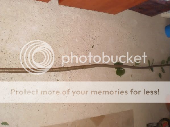

evo prvo sam u sumi odreyao dva stapa od ljeske (bar se nadam da je ljeska jer mi list ne izgleda bas ko ljeska a opet nije ni ko lipa) uglavnom luk je ispao dobro a to je bitno.
strijele
luk

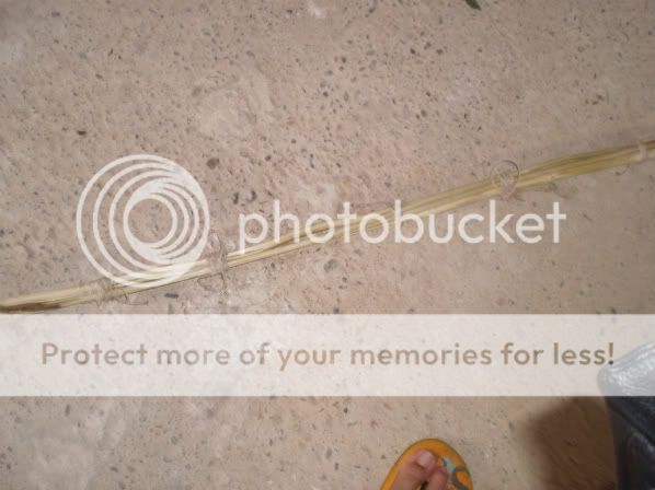

susenje lukova

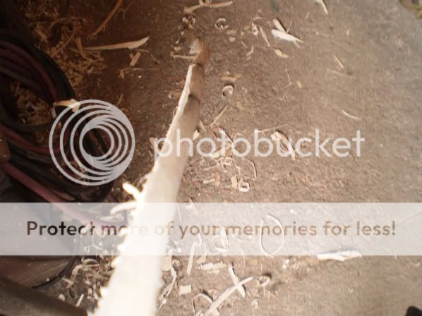

i onda sam ih istesao, suzio, obradio, isprobavao, itd.

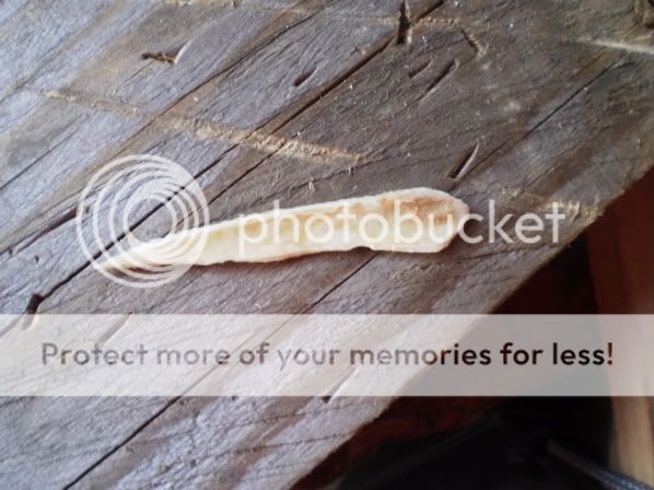

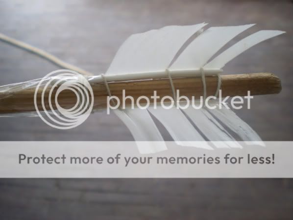

PostajNaslov: Re: Lukovi i strijele   18.07.09 20:51
probao sam vrh napraviti od kosti

pera na strijeli
i kako to na kraju izgleda

Ovo ti je brijest. Inače super da si počeo se sa tim igrat

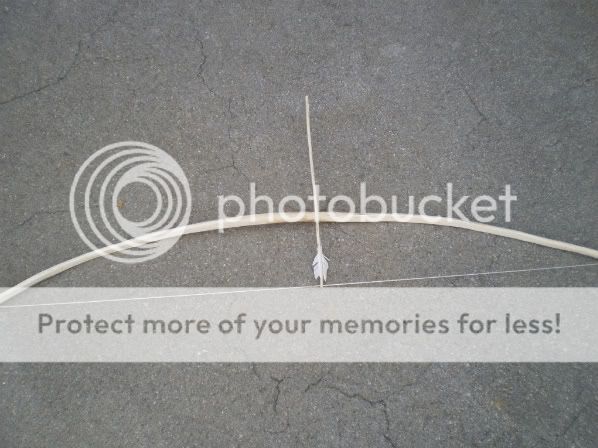

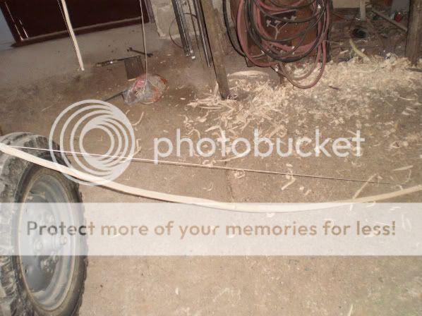

Broj postova : 2024
PostajNaslov: Re: Lukovi i strijele   23.08.09 11:38
Evo Wood-000, ovo je bio početak tvog luka.

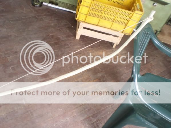

Drvo je imalo prirodni defleks, koji nism tada mislio izvlačiti, već sam samo krenuo u rad.
Grubi oblik sa privremenom tetivom
Međutim ono razdoblje vlažnog i kišovitog vremena koje je trajalo prilično dugo je vratilo vlagu u nezatvoreno drvo, tako da sam ga griojao, a usput i malo poravnao.Taqmnije su grijani djewlovi, a svjetlije djelovi sa kojih u tom trenutku skidam
Tetiva nisko
Tetiva visoko
Na slici se lijepo vidi da je na nekim djelovima prekrut, a na nekima preslab, znači neke ću morati popuštati ,a neke više ne smijem dirati.kako sam obilježio na ovoj slici
Luk je premazan nekoliko puta smolom šljive, obojan, ovdje ga mažem tutkalom
Imao sam doma nešto čvrste konoplje pa sam napravio tetivu iako to ne volim,
Luk je premazan još i lanenim uljem i sunča se pored tetive.
Strijele se rade, tri komada ćeš dobiti Wood-OOO , počni smišljati kako ću ti dati luk, žao mi je što se to razdužilo, ali rekao sam ti , radim kada mi se da.
