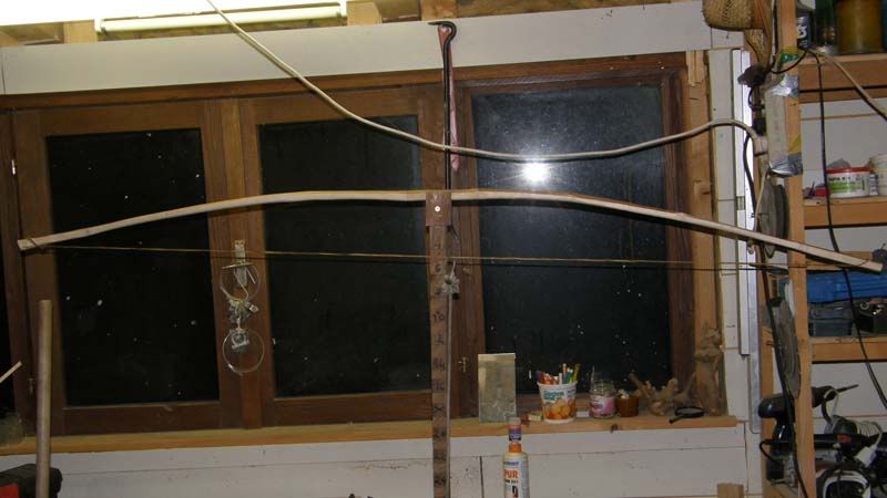

Evo probah longbow od planinskog jasena: 75 dužine oko 3 cm širine kod drške, opet ta nestrpljivost me dovela do toga da je preslab ima oko 40 funti na 32.
Imam dojam da je sav mlitav nekako. Radio sam prije od jasena neki luk koji je pukao ali mi se činio taj jasen malo ozbiljniji. A i oni variraju. Možda je to karakteristika tog dizajna, ne znam, nisam nikad imao ELB u ruci do sad.
A trebao bih ga skratiti vjerojatno malo i probat ga zgrijat pa vidit...

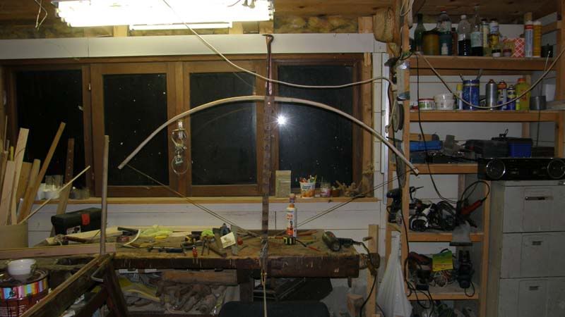

A može bit i da je do vlage. Bilo je kiše prošli tjedan dosta. A krenuo sam ga zapravo radit čisto malo za vježbicu tillera. Odsjekao sam danas još jedan jasen jedno 10 cm promjera, dosta je gustoga goda, jer je iz šikare bez sunca. Napatio sam se sa njim. Valda bu taj ok.
Bagrem moram probati, al se još malo oću izbrusiti na ovom javoru kaj imam iako ne bi bilo loše stavit sušiti komad...
A ne ložim, vruće mi je nutra tak i tak. Zato puštam ove komade u koje sam uložio više vremena da se stabiliziraju a za to vrijeme igram se s ovim.

evo sad sam imao prilike napraviti jedan "specijalac", moj najbolji luk zasad, mariobab mi je puno pomogao svojim postovima na pocetku. eto da ja pocnem, nisam radio ono sa parenjem, hladjenjem, zagrijavanjem itd, jer mi bas nije bilo pri ruci sve potrebno (nemogu sad doci baki u kuhinju sa kolcem ).
evo prvo sam u sumi odreyao dva stapa od ljeske (bar se nadam da je ljeska jer mi list ne izgleda bas ko ljeska a opet nije ni ko lipa) uglavnom luk je ispao dobro a to je bitno.
strijele
luk
susenje lukova
i onda sam ih istesao, suzio, obradio, isprobavao, itd.
