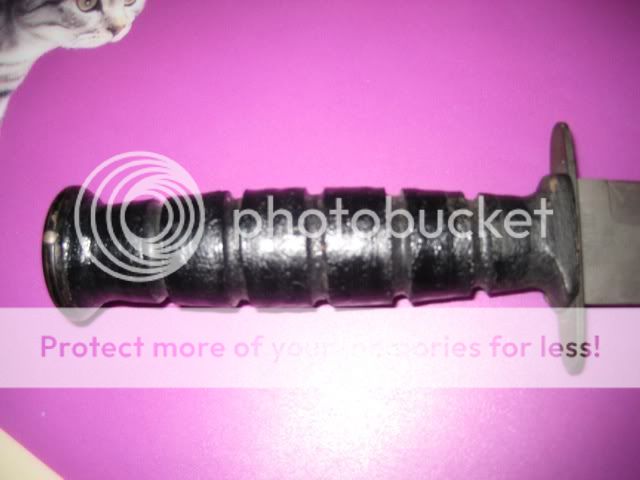

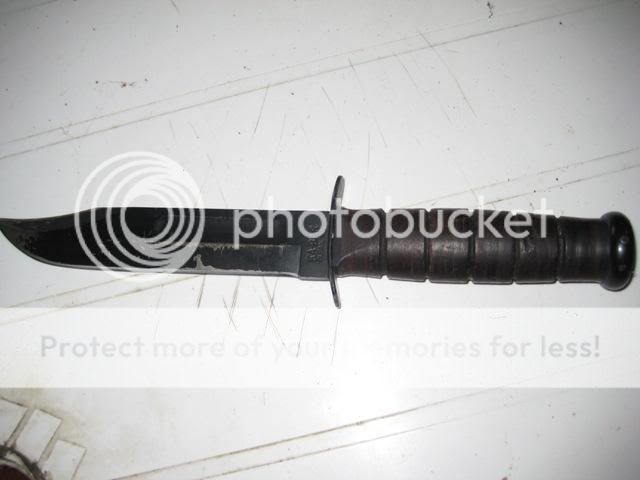

Ovo je moj vjerni pratilac već 19 godina:
evo zadobio je povredu na radu i zanima me kako
vratiti dršku preko tanga tj.spriječiti njeno daljnje izvlačenje?

treba nes iskemijat ko preša pa stisnut sve nazad
a onda tang malo rastuc da se vise ne izvlaci

Svaka ti čast kako ti je to uspjelo.Znači da ti se i štift koji drži pločicu i tang savinuo.Poslušaj savjet što ti je dao JoZ@, ili probaj nekako? izvaditi štift, stisnuti i staviti novi.

Takva konstrukcija drške ima u zadnjem segmentu štift koji ide kroz njega i tang. Fino uzmeš bušilicu i borer iste širine ko štift i izbušiš. Skineš dršku dolje, izbrusiš tang grubljim šmirglom, sve dobro nataftaš dvokomponentnim ljepilom vratiš dršku nazad gore i staviš u stegu da se posuši. Dok se to posuši izbušiš rupu za štift za zericu jačim borerom i zalijepiš štift. Za štift ti može poslužiti komad, ovog zadnjeg, borera. Ako sve to skupa ne pomaže, napravi novu dršku.

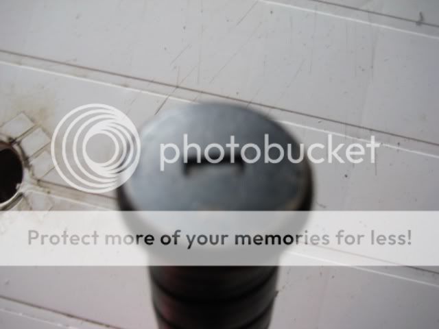

evo išel sam po drugi na tavan
i na njemu se vidi štift.Na mom je sve
izlizano pa moram naći povečalo i onda
prije bušenja potražit štift(na oko se ne vidi).

kolko ja vidim na prvoj se slici vidi taj stift
a valjda je puko
mozda los materijal
pa je mozda istrunul unutra
ja bi probal prvo rastavit noz bez busenja
ak uspije onda stift izbit van i stavit drugi od nekog potrosenog borera

Ako imas barem malo vjestine sa alatom ne bi trebalo biti problema sa popravkom.
Stift se vidi na prvoj slici. Vjerojatno je slomljen.
Mozes ili ponovo stavljati novu kozu ili samo pritegnuti vec postojecu, na tebi je odluka.
Svakako ce ti trebati i stega. Nesto poput ovoga:
i onda vec opisanom tehnikom....stari iscupas, novi probusis i gotovo.
Kozu mozes ponovo impregnirati pcelinjim voskom.
