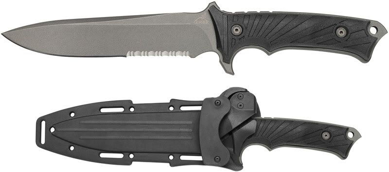

Često na pazaru auta u splitu ( Splitska verzija nedjeljnjog sajma na Jakuševcu)
sam prolazio pored prodavača noževa koje sam kali i izrađuje , kaže da ih radi od čelika koji služi za rezanje kamena ( mislim da je rekao gator, ali nisam siguran), uglavnom su to noževi za kučnu upotrebu odnosno za kuhinju, cijene su od 100 do 400 kn po nožu i izgledaju kvalitetno a i on sam garantira za njih . Kako sam vidia završna obrada je savršena a noževi izgledaju sasvim solidno. Pitao sam ga koliko bi mi naplatija izradu nioža sličnog Gerberovom LHR-u
http://www.youtube.com/watch?v=WkOeSs0wgqQ
mislio sam sam napraviti ručku, al i to je ponudio napravit samo da mu donesem nacrt 1/1 , predložio sam debljinu 4 mm iako je original debel 6mm, al predložit ču mu da ga podebljamo . onako na neviđeno al usporedio sam LHR-ove dimenzije sa dimenzijama jednog kuhinjskog noža koji je bio izložen . Njegova ponuda se kreče oko 300 kn, mislim da če to doč na nekih 400 kn kad mu dam specifikacije i nacrte. Naravno radi se samo o nožu, ja čui se pobrinit za futrolu.
E sad slijedi pitanje malo iskusnijim knifemakerima na ovoj stranici , isplati li se to , da li je taj metal podoban za taj nož , te kakvo je vaše mišljenje .
Unaprid hvala.

Ajmo ovako:
ovdje se radi o izuzetno teškom nožu za repliciranje... Pokušajmo to pojasniti: na nožu ima toliko grindova i prijelaza da ga je vrlo teško vjerno iskopirati, a mislim kako je to i jedan od namjerno postavljenih feature-a ovoga noža. Geometrija noža je također nadasve zanimljiva i oku ugodna (ipak je na njegovoj izradi surađivalo troje majstora...) te je kao takva zahtjevna za kopiranje. Vrlo je lako moguće da tip koristi metal lista pile za kamen - ništa čudnoga i/ili novoga. Ukoliko veliš kako je njegova završna obrada "savršena" znači da čovjek poklanja dužnu pažnju detaljima, no to je samo jedan od čimbenika na koji se treba obratiti pozornost prilikom naručivanja nekog noža. Probaj mu nekako bezbolno servirati pitanje toplinske obrade čelika pa nam to prenesi...
All in all - nož koji je zbog svojih grindova i geometrije dosta "zeznuto" vjerno replicirati (moja preporuka je da, ukoliko se ipak odlučiš za taj korak, zanemariš nazubljenost na početku oštrice). Ja, osobno, nebih išao na repliku ovog modela - previše zahtjevno, jako teško za ponoviti i majstor akonto toga ima izgovor da te dobro rebne po đepu, krajnji je rezultat upitan pošto ovako kompleksna oštrica zahtjeva dosta strojnog rada, a tu se onda definitivno postavlja pitanje toplinske obrade materijala. A i da ti majstor replicira kao taj nož, ali ne u svim kutevima i grindovima - to onda nije to...
Ti odluči - moja je preporuka ne ulaziti u repliciranje ovoga noža.

Vibor,
LHR je čisti borbeni nož (fighting knife) namjenjen specijalnim jedinicama u policiji i vojsci. Nije najprikladniji za outdoors, ali kao i svaki nož, može poslužiti u različite svrhe.
Meni se osobno sviđa design koji je gotovo identičan Chrisovom Pacificu - Chris Reeve & Harsey kolaboracija koja u ReplikArtu košta 2390 kn. Prodat ću neki nož i kupiti LHR ne zato što ga trebam već stoga što mi se sviđa.
http://www.chrisreeve.com/pacific.htm
Vrh noža je tzv. diamond grind izvedba i vrlo ju je teško replicirati. Puno majstora u RH radi lijepe noževe no mene hvata ozbiljna panika kad pomislim na kaljenje. Kaljenje je najvažnija stvar za svojstva noža i to je kod nas vrlo često zanemareno. Paul Bos je stekao slavu kao čovjek koji najbolje kali (Heat tempering) noževe u usa.
Moj savjet: ako toliko želiš taj nož - nabavi preko interneta - cijene su sada oko $110 - da se polako skupiti.
Adept ti je dao puno dobrih odgovora na pitanja koja nisi ni postavio. Uzmi sve to u obzir.
