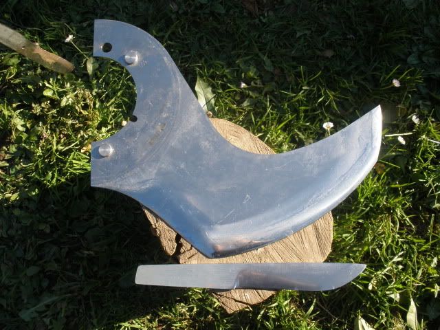

Imam jedno pitanje za one koji se razumiju u materijale.Ovako,došao sam do materijala koji ima na sebi oznaku ROSTFREImg 500(ogromni nož za mašinsko rezanje mesa).Naravno zanima me dal zna netko kakve su mu specifikacije.Razumije se samo po sebi šta bi se radilo iz njega

Odreži komad materijala, stisni ga u škripac i p**** macolom, ako se savije premekan je, a ako pukne prekrut je.

Prasnul sam ga par puta macolom al ne baš iz sve snage jer dosta federira dok udaram po njemu ,pa me malo frka kaj ne pukne i doleti mi koji dio u glavu.Na mjestu de se šarafi je 6mmm i do oštrice se spušta na 3.5mm.Poslikam kasnije.p.s. nisam rezal dio nego po cijelom ak pukne pukne(stegnuto u šraštok).Ima prilično zvonak zvuk dok ga tučem.

Evo slika.Znaci sa vidljive strane je convex oštrica sa druge strane je ravan,nešto poput kosira.Na oštrici su jedva vidljive dugine boje,to valjda znaci da je zakaljen ili?Tuklo se po njemu sa 2 kg čekićem.Kao što je vidljivo nije pukko. .Sad još samo neznam od kuda da se počnem.Preporuke ili možda koji savjet bi dobrodošao.

Zlatko1, ako je abrihter hoblerica, onda je materijal dobar. Nož od hoblmašine je odličan materijal, ali pretvrd za obradu, trebalo bi ga popustiti i onda od njega napraviti nož. Nakon toga TO i to je to.
