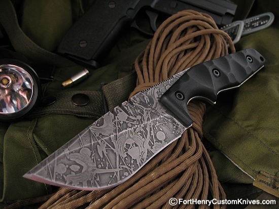

Jedna stvar.. ako si naviknut na coating, ispolirana oštrica će ti piti krv na slamku. Svaki klinac se vidi, risevi nastaju korištenjem, previše ju paziš dok koristiš... meh, nebi više.
Recimo, ovakav finish nije problem napraviti a izgleda super. I ne vidi se bas svaka crtica na njemu.

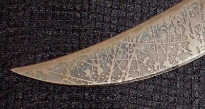

A gle, neće ti rđat nego će se prirodno stvarati patina kroz korištenje i nakon nekog vremena će izgledati kao ovi na fotkama. Ovo patiniraje koje mi radimo samo ubrzava proces starenja čelika i malo ti olakšava održavanje. Patina je porozni oksid koji nakon što nauljiš sjaji kao pasja jajca
Ovako je ispadao acid-stonewash na mojim Ka-Barovima.
A baš sam stavio fotke patiniranja ferikloridon na sjekiritzi:
Ako ti kaj od toga izgleda zaimljivo (može i onaj random sa gornje slike) skini coating i pošalji mi nož pa ti napravim za badava il za pivu kad se sretnemo.
Ja bih se osobno odlučio rado za ovako nešto:
