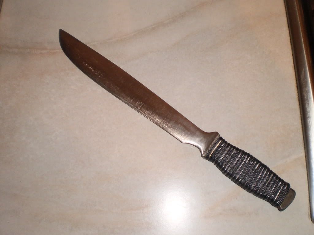

celici od kojih se rade turpije su jako dobri za izradu nozeva samo treba uredno odradit TO i popustanje ..ovo bi bija moj najdrazi od turpije prekovan prije 10 god ali sluzi jako dobro malo je spartanski ali sam tija bas ovakvog..

Prvi bowie je napravljen upravo od turpije...kao i mnogi nakon. Dosta davno sam ih napravio nekoliko, ali nikad nisam pogodio TO - svi su mi bili tvrdi i krhki. No to vjerojatno samo znači da nisam znao kako.
Nakon toga, napravio sam mačetu od lisnatog gibnja, hladno kovanog, i to je ispao neuništiv alat, iako sam se iskilavio hladnim kovanjem.

koliko ja znam turpija je od jako tvrdog materijala i nije baš ni fleksibilna.čak puca i kad padne na beton ili tvdu podlogu.neznam....vizualno nož dobro izgleda a sad za kaj će se koristit....vjerujem da se može izvući oštrica i nabrusiti ali čvrstoća je u najmanju ruku upitna

turpija je prethodno ugrijana iskovana do približne forme potom otpustena onda mekana pobrusena potom kaljena pa onda otpustena do elasticnosti..naostrena na vodobrus..

Od starih turpija se može napraviti nož, uz pažljivu TO. Nakon nekoliko neuspjelih pokušaja (pucali su prilikom ekstremnog testiranja-čekićanje i bacanje u bukvu, cijepanje panjeva) izradio sam nekoliko uspjelih i rade. Isto kao i od feder plate.
Od dlijeta-kaljen u ulju- sve kovano
Turpija -u ulju -sve kovano
Feder plata- slana mlaka voda (nisam imao ulja)-nije hrđa, nego odsjaj od fasade-kovano + fleksa
Feder plata- slana mlaka voda (nisam imao ulja)-isti onaj s prve
Rašpa za kopita-kaljen u ulju-kovano + fleksa
Cirkular- kaljen mlaka voda - fleksa

Ovaj od federplate izgleda robusno,ko Busse steel heart.Ja sam na bukvi Trailmastera potrgal,nije čudo za turpiju da pukne,to je najekstremniji test,vibracija ga sredi.
