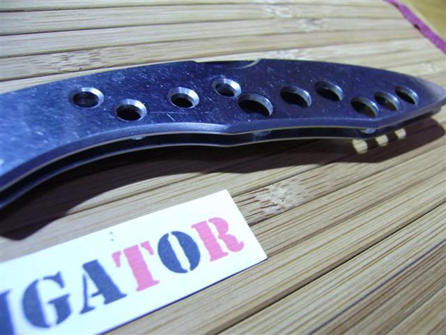

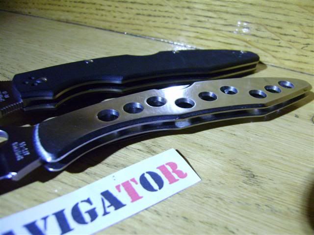

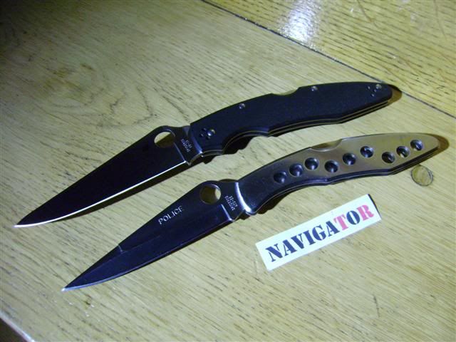

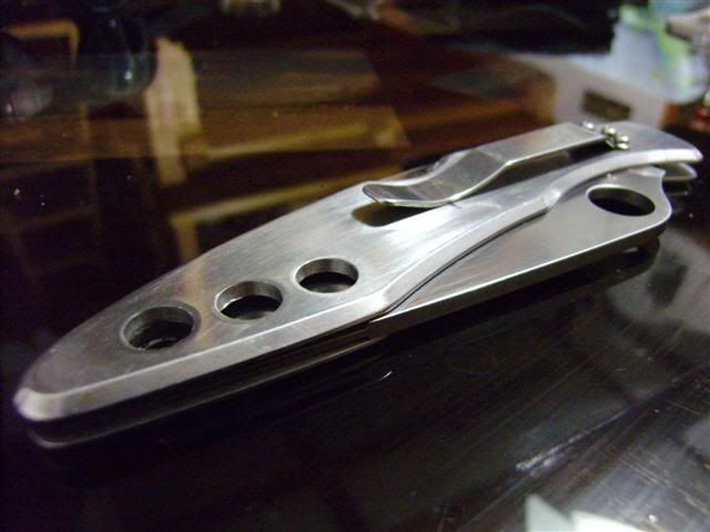

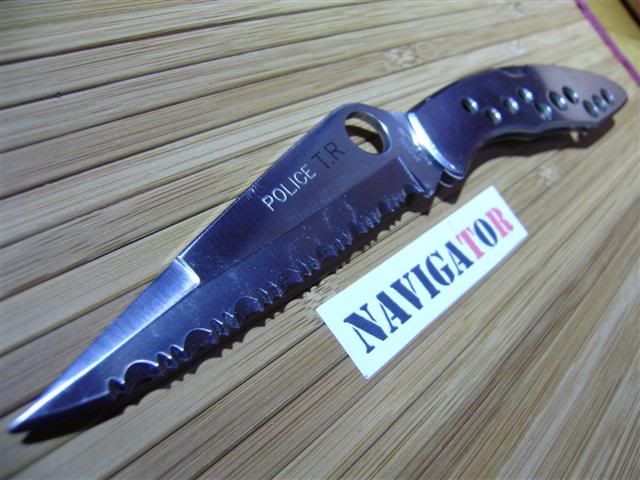

spyderco police je bio moj prvi paukov nož. bio je to prvi i zadnji nazubljeni nož koji sam poželio. iako nazubljena oštrica ima svojih prednosti, ustvrdio bi da su one vrlo ograničene na spasilačke službe(rezanje gurtni odječe konopa i sl.)
ubrzo nakon serated varijante nabavio sam i plain(ravnu) verziju. model police osmišljen je za policijske službenike odnosno maksimalno velika oštrica koja stane u umjereno veliku ručku. no ručka je policeu i najlošija strana. uopče mi nije jasno na kaj su tada spydercovi inžinjeri i knifemakeri mislili kada su konstruirali tanku prekrasno elegantnu ali ergonomski pogotovo za policiju neprihvatljivu, sklisku ručku.
stvar je bila da mi je bez obzira na nedostatak taj krasan nož prirastao srcu pa sam probao sam s vrlo ograničenim alatom problem riješiti(stolna bušilica i polir pasta).
na koncu je to izgledalo ovako!
problem je bio kod bušenja rupa velikog promjera to što se ručka policea neda rastaviti i vrlo je tanka tako da sam morao modificirati debele borere da ne probuše suprotnu stranu ručke jer bi tada hrapavi dio ispod šnale derao rub đepa na hlačama.
kod bušenja kako mi nebi ostali srhovi (izrazito žilavi na ovom tipu steinlesa za ručku)
koje zbog jako ograničenog prostora unutar ručke nebi mogao otkloniti i s vremenom kod sklapanja ostavili bi trajna oštečenja na oštrici. to sam riješio tako da sam prorez za oštricu u ručki kod bušenja privremeno ispunio tvrdim komadom drva.
s rupama dobio sam daleko hrapaviji grip sličan kao na rupi za jednoručno otvaranje na oštrici.
napravio sam tri ovakva noža. jedan sebi, jedan je naručio marijan kraljević-king a treči čije fotke gledate je završio kod mog frenda bucija koji me nočas probudio kad je u kasne nočne sate došao da mu posudim šator. odma sam iskoristio priliku i krmeljav pofotkao nož.

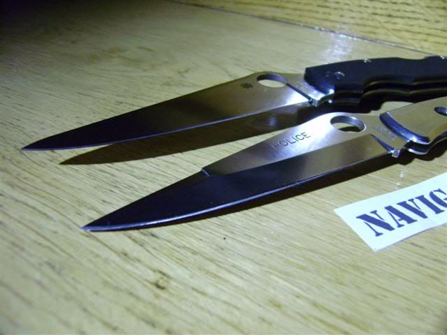

na sreču pauk police je doživio redizajn i sada iako malo teži i duži i fantastične FFG oštrice ima i odličnu G10 ručku! aleluja!
iako je trebalo gotovo 15 godina za redizajn mislim da su na novome modelu sve porođajne muke riješene! model police iako tada nesavršen, postao je tražena roba mnogih dipartmenta i proslavio inventivnu grupu nožarskih entuzijasta združenih pod logom pauka!

da se vratim svojoj temi dakle cilj bušenja rupa na ručki spyderca je bio postiči bolji grip da se tanka metalna ručka ne skliže u recimo znojnoj ruci. iako je taj model polica bio ergonomski daleko od savršenstva meni je bila odlična njegova tanka silueta a moja modifikacija s rupama još mu je dodatno smanjila težinu. iako se na prvi pogled čini jednostavno zbušiti rupe na ručki, ali baš i nije. neke sam probleme več naveo prije u tekstu ali bilo je najprije problema i oko same ideje koliko rupe trebaju biti velike. krenuo sam najprije s malim borerima prema večim ali zbog mehanizma back locka nisam mogao bušiti bilo gdje na ručki.
prvi se mačiči bacaju u vodu veli stara narodna. i ja bi ovog mačiča šiknuo u smeče da to nije prvi ozbiljniji nož koji sam u životu početkom 90tih u AS-timu, danas maestralpromu, nabavio. a šiknuo bi ga u smeće zbog greške u proračunu položaja rupa zbog kojeg sve rupe nisu mogle biti iste veličine(dvije bi se spoile kod bušenja, jer u originalnoj ideji su trebale biti puno manje).
šiknuo bi ga u smeče i zbog nazubljene oštrice pogodne jedino za rezanje tkanine, špagi i gurtni (kad sam ga uporno godinama nosio najviše sam koristio samo onih prvih 4-5 milimetara ravne oštrice). no zbog sentimentalne vrijednosti i graviranih mojih inicijala na oštrici prvi primjerak od tri noža čije sam ričke zbušio do danas je ostao u mojoj kolekciji.
