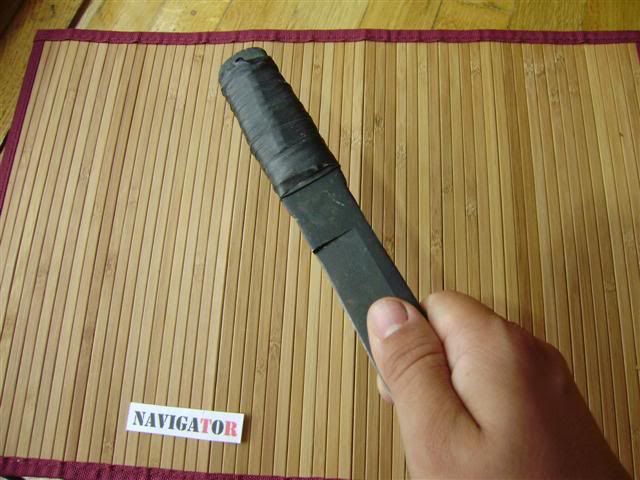

dakle kako sam i obečao sljedi tutorial za bacanje noževa na NAVIGATOROV način.
prvo da nebi ispalo da sam ja neki samoproglašeni guru za bacanje noževa, ovdje na forumu zasigurno ima ljudi koji su u tome odlični pa neka i oni reknu koju.
u vrijeme kada sam ja započeo bacati noževe prije 25 godina u tadašnjoj jugi nije bilo nikakvih informacija o tome, internet i youtubeu nisu bili ni u začetkau. neke od informacija i osnove tehnike mi je pokazao otac koji je bio najbolji bacač noževa svoje generacije, a nešto od tehnike sam nakon godina vježbe zaključio i po svom iskustvu.
kasnije sam i uspio doči do neke literature u maestralpromu koja je samo potvrdila moju tehniku
nešto sam malo gledao i na netu i uglavnom svi pričaju isto jedino ima nekih koji zagovaraju bacanje noža odnosno malih strelica bez rotacije, a ja nakon što sam potrošio nekoliko tjedana na usavršavanje te tehnike mogu samo tvrditi da je to totalna glupost.
dakle ako želite bacati noževe funkcionalno da ste njima u stanju nekaj ne samo pogoditi nego i ozljediti(naprimjer lov na štakore ili slično u survival situacijama) onda je bacanje noža s rotacijom jedini način za vas!
upravo i je največi problem unaprijed predvidjeti rotaciju noža na nepoznatu udaljenost do mete. za to su potrebne godine treninga. a čak će i vrhunskom bacaču noževa biti lutrija prvi puta bacati nepoznat nož i pogoditi. upravo je zato zgodno da za početak bacate samo jedan nož ili više jednakih(zbog identičnog balansa).
nož kod bacanja ima otprilike 33 posto šanse da se zapikne a ne 50 % kao što mnogi misle. taj postotak treningom možemo daleko povisiti u našu korist. daljina s koe se nož može efektivno bacati je od 2-6metara. sve bliže od dva je bolje pružit ruku i piknuti(manja je šansa da čemo ostati bez noža) a sve dalje od 6 metara je preriskantno(pre mala je šansa da čemo uopće zapiknuti nož a kamoli i pogoditi) iako sam i sam uspješno bacao noževe i s 10 metara ali to su onda bile proračunate distance(dakle poznate) za što je mala mogučnost primjene u pravim životnim prilikama odnosno neprilikama!

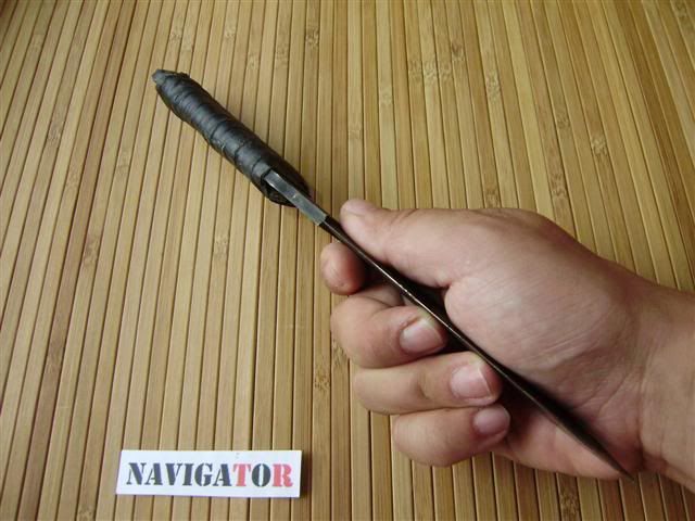

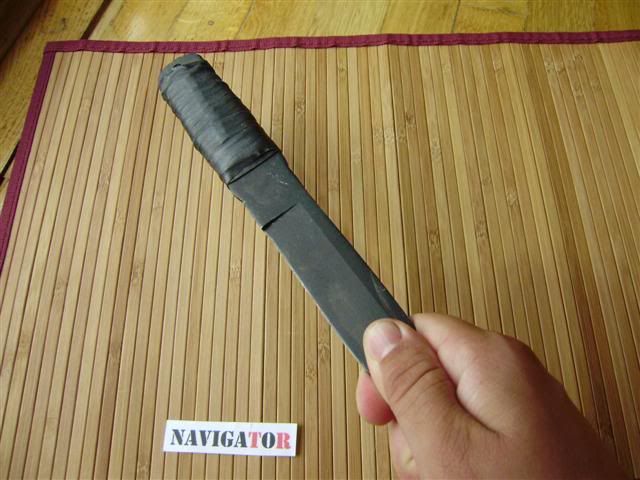

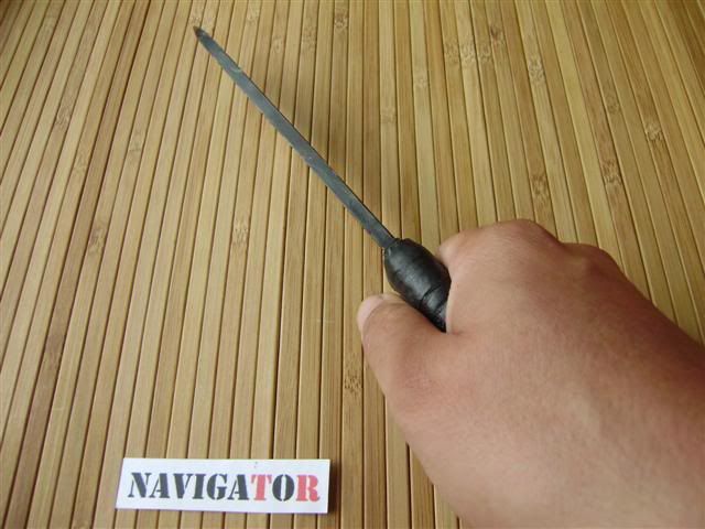

dakle na daljine od 2m pa do 4-5 metara nož se baca na pola okreta, dakle hvata se za oštricu i pri tome nož u letu napravi rotaciju od 180 stupnjeva. to je i najčešća distanca s koje se nož baca i u cirkusima. i pritom zbog ujednačenosti oblika oštrice i zbog toga ravnomjernog izbačaja možemo postiči i najveću preciznost(to bi bila i jedina daljina do koje bi ja bacao nož a da mi o tome ovisi glava). a pritom hvat noža izgleda ovako!
ako nož bacamo sa krače distance 2-3metra oštricu čemo radi postignute što veče rotacije primiti bliže vrhu(jer nož s obzirom na malu udaljenost ima i manje vremena da se okrene za 180stupnjeva)
ako nož bacamo na večoj udaljenosti onda oštricu hvatamo bliže ručki time usporavamo rotaciju noža prilikom izbačaja jer ima i više vremena za okret zbog veće daljine.
kod bacanja na pola okreta osrednje uvježbani bacač če postiči preciznost od recimo veličine kutije cigareta
također rotacija noža ovisi i o njegovoj veličini i težini i balansu(odnosu težine ručka-oštrica) no pravilo je da su veči noževi pogodniji za veče distance a manji za manje distance.
stare bajonete za M48 su odlične za daleka bacanja, jedina im je mana kaj taj čelik zna dosta lako puknuti (i zbog duge i uske forme) pa vam se može dogoditi da čete je nakon trganja morati skratiti i zašiljiti!

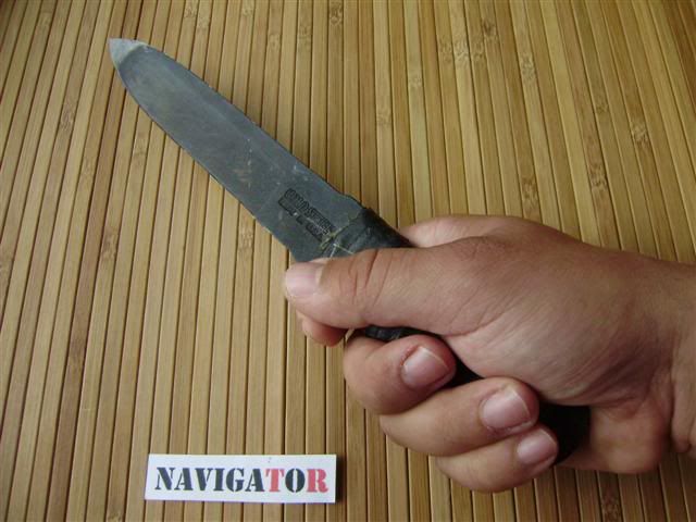

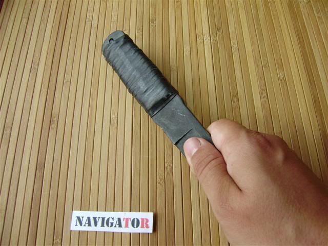

ako želite bacati noževe na 4-7 metara tada se nož hvata za ručku i tada prije zabijanja mora napraviti puni krug 360stupnjeva. no osim kod specijalnih noževa sa dugom i uskom ručkom predviđenom za bacanje ovim stilom(film bodiguard s cevinom costnerom) ostali če noževi dati relativno neprecizni pogodak. zato jer su zbog više manje ergonomskih oblika ručki ti su noževi kod izbačaja u zraku dosta nestabilni(ergonomske izbočine zapinju o dlan prste i sl. a nož je u zraku slobodan i podložan neujednačenom gibanju. to znači da če grupa pogodaka što zbog navedenog a što zbog veče daljine bacanja biti nešto šira! u okviru A4 papira kod srednje uvježbanog strijelca. a grip je otprilike ovakav.
za bacane noža preko 6 metara pa sve do 10 gdje efektivni domet otprilike završava, biti če vam potrebna više sreča nego vještina. odnosno lako je nož bacati sa 10 metara ako si unaprijed izmjerimo točnu distancu i okretaje noža, u praksi i u svrhu bacanja a vezano uz teme na ovome forumu(lov, samoobrana) mislim da je to više egzibicionizam a ne potreba!
napominjem da su noževi usljed bacanja podvrgnuti daleko jačem stresu neko naprimjer kod cijepanja, čak večem nego kod batoninga zato je i izbor noža bitan. odnosno bacajte samo one noževe koje vam nije žao jer čete ih sigurno oštetiti. nakon godina bacanja za prezentaciju bacao sam ja večinu svojih noževa i A1 i SRK i trailmaster ali stvarno samo u rijetkim prilikama. najviše se noževi oštečuju usljed plošnih pogodaka kada se nož odbije a zvuk vibracije se vrlo glasno čuje kroz zrak(tada dolazi do oštečenja u kristalnoj rešetki čelika i mikropukotina koje nakon višestrukog ponavljanja dovode do totalnog loma noža). još je gore ako bacamo više noževa u istu metu tada vrlo često drugi nož raskoli ručku onog zabijenog(robin hud sundrom, gađajte više različitih meta naprimjer na stupu jedna ispod druge) ali dolazi i do oštečenja oštrica (kada jedna dotakne drugu, čak i u letu ako više bacača gađa istu metu).
zgodan je to hobi i zabava za oko bivka kada smo si več sve složili za čorku i namamo drugog posla!

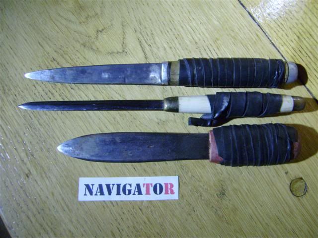

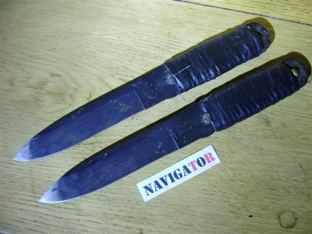

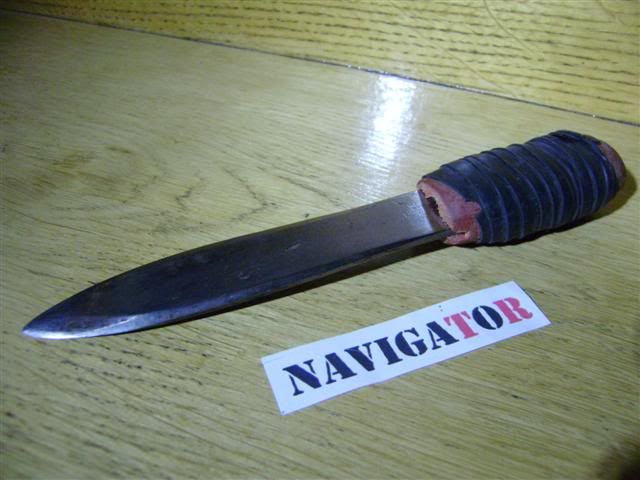

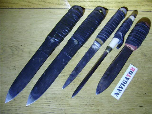

evo još nekih mojih noževa za bacanje. ovaj lijevi je ručni rad od opružnog čelika i ručke od materjala sličnog bakelitu a ovaj desni je moj najdraži nož za bacanje CS spike, prvi model(zbog malih dimenzija male težine i šiljaste siluete fantastičan je izbor za neprimjetno nošenje na izletima, košta oko 200kn u maestralpromu)
kada steknete solidnu vještinu i preciznost onda je daljni izazov bacati više različitih noževa na nepoznate daljine. izbjegavajte treninge uvjek na istome prostoru zato jer je percepcija prostora i daljine bacanja očeš nečeš uvjek jednaka i poznata zato je dobro trenirati na čim različitijim područjima.
na kraju ču ponovno naglasiti da je ovo moja tehnika koja meni odgovara i nije opče pravilo bacanja noževa!
