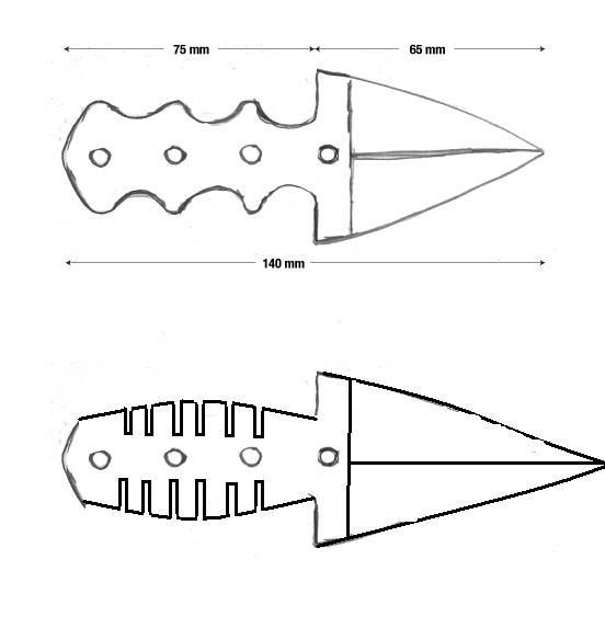

Glede RWL 34 čelika...
Moja najtoplija preporuka - prototipovi su skloni greškama - svi - uvijek bili i biti će - ni tvoj prototip neće biti iznimka...
Ne griješiti na tako perverznim čelicima...
Nabavi nešto normalnije - netreba sada odmah najegzotičniji čelik za prototip, to je ipak malo puno previše i spada pod apsolutnu neozbiljnost...
Kada si DEFINITIVNO dobio ono što treba i što želiš - kreši i od dijamanta ako hoćeš, ali za početak treba nešto jednostavnije - barem ja tako mislim...

vjerojatno ste i u pravu, ja sam samo informativno to
PostajNaslov: Re: Skice moje umotvorine   13.07.10 11:11
...umjesto utora za prste sa strane drske koplja urezao bi samo manje utore da unutra bolje sjedne špaga i ostaviti one rupe u dršci da se može dodatno pričvrstiti..
evo slike da bolje objasnim kako bi ja to napravio..
i dalje mi nije jasno kako ćeš izbacivati strelice (luk i struna ili pračkom kako je opisao wild wolf)?

e tako sam i ja zamišljao koplje,baš mi se sviđa i praktičnije je tako,hvala damjane na slici....
što se tiče ispaljivanja strijela,mnogo mu je praktičnije modificirati praćku,nego izrađivati luk. inače evo link od te modifikacije "slingbow",pa koga zanima može to primjeniti na svojoj praćki....
Ovo jako dobro izgleda... Ipak, mislim da bih ovdje bio ograničen na tanje uže. Ukoliko bih na raspolaganju imao samo nešto deblje, to mi ne bi ulazilo u utore. Iako priznajem da ovako bolje izgleda (i udobnije za korištenje u ruci kao manji nož, ako treba).
Strijele bih izbacivao kako god bih mogao. Obje opcije su u igri. To čak ne moraju biti nužno stijele, nego bih ta tri komada mogao koristiti za zamke.

slažem se,ja bi eventualno proširio malo ove utore,tako da se može vezati i debelo i tanko uže (ali sve je to drugačije ovako na slici,zato je bolje napraviti,pa vidjeti prednosti i mane). ali ne bi ovako radio utore kao ti na prvoj slici satara to nikako. ovaj vrh koplja što je damjan skicirao je efikasnije i upotrebljivije...zato uzmi ovu njegovu skicu za izradu ili preuredi svoju....

ok..wild wolf ovo mi zvuči kao naredba...satara odustani od svojeg projekta i započni moj ..naravno šalim se... drago mi je da ti se sviđa moja zamisao drske... moj cilj je bio ubaciti ti bubu u uho na drugačiji način izrade drške samo kao bi se uvjerio da si sve kombinacije izvrtio u glavi da bi dobio ono što će ti najviše odgovarati.. a pošto sam sve uvjereniji da si odvagnuo puno kombinacija, siguran sam da ce zavrsni rad biti odličan...
ovo sa strelicama za zamke je zanimljiva ideja

Dosta sam čitao o RWL 34 čeliku i, kako se čini, nije baš najpogodniji za samogradnju jer je proces TO relativno kompliciran i ne može se odraditi u vlastitom aranžmanu. Dakle, RWL 34 je dobar samo onoliko koliko se dobro odradi TO, pa bi se prije nabavke trebalo raspitati kod ustanova koje se profesionalno bave toplinskom obradom da li rade i ovaj tip čelika. Na site-u proizvođača ima neki data-sheath s tehničkim uputstvima uputstvima koja meni ne znače puno, ali će profiji valjda moći vidjeti da li se to da odraditi ili ne:
http://www.damasteel.com/pdf/rwl34-datasheet.pdf
Koliko vidim TO se odrađuje u kontroliranoj atmosferi ili vakuumu, a kod kaljenja se hladi na -80C...
PostajNaslov: Re: Skice moje umotvorine   13.07.10 15:41
rwl se da zakaliti na više različitih čvrstoča.max do 63 ili 64 hrc, samo za kaljenje od 63-64 je potrebno prilikom popuštanja ohladiti instantno na -80, ali za kaljenje do 62 hrc popušta se normalno na cca 175 C..ipak slazem se da su za TO ovog čelika potrebni profesionalni uvjeti kako bi se dobili vrhunski rezultati..

Napomena: Jučer sam napravio novu skicu, na kojoj su unesene neke promjene, na temelju vaših primjedaba i prijedloga. Mislim da je promjena na bolje. Uskoro ću slike postaviti ovdje.

ne bavim se s tim satara....mislio sam danas započeti s izradom,dobar dio posla bi bio gotov,ali nemam s čim izrezati oblike. nemam onih listova za ubodnu pilu za rezanje čelika. a nešto je zaštekala i sama pila. sad bih te molio da objaviš te skice,ako je moguće u prirodnoj veličini,pa da malo prokomentiramo...i da mi objasniš postupak izrade.

zna li netko s čim bi lakše mogao rezati čelik???
Broj postova : 2110
PostajNaslov: Re: Skice moje umotvorine   19.07.10 14:04
fleksa vuče, fleksa. ovo s ubodnom pilom sam i ja mislil ali su mi rekli da radje fleksom.
ili s ručnom pilom ak imas volje vremena i živaca i listova
kakav čelik imaš btw?
Broj postova : 726
Lokacija : Croatia
PostajNaslov: Re: Skice moje umotvorine   19.07.10 14:11
šta je fleksa druže??? brusilica??? s ručnom pilom se nemože nikako,zbog kutova,znaš i sam....a imam nož od cirkulara.
Broj postova : 2110
PostajNaslov: Re: Skice moje umotvorine   19.07.10 14:15
fleksa ti je kutna brusilica, a mislil sam ovak s pilom ručnom i onda s tracnom i turpilom poravnati, tak sam ja prošlo ljeto.
Broj postova : 726
Lokacija : Croatia
PostajNaslov: Re: Skice moje umotvorine   19.07.10 14:23
kad pilaš sa kutnom brusilicom,njezin brus prekali bridove pri pilanju i dolazi do pucanja čelika. sa ručnom pilom nemogu nikako jer mogu samo izrezati oblik kvadrata,a kasnije je to gotovo nemoguće isturpijati da dobijem željeni oblik. ubodna pila je idealna za to samo trebam nabaviti listove. tračna brusilica je za blago poravnavanje bridova i oštrenje,zavisi o gradaciji itd.
Broj postova : 2110
PostajNaslov: Re: Skice moje umotvorine   19.07.10 14:28
slabo buš ti radil noža majstore sva ekipa tu ti manje više pili s fleksom(pazi se da ne pregrije materijal), s ručnom sam ja pilil zakrivljena leđa noža kak nebi mogel s tračnom, ja sam prakticki cijeli utor za prst oblikoval s njom, ali na federtplati, za ploču od cirkulara neznam
a za ubodne su mi rekli da nisu dobre da bi morala biti pro, to neznam.
:bog:
PostajNaslov: Re: Skice moje umotvorine   19.07.10 14:34
ja sam federplatu rezao kutnom brusilicom (sa reznom pločom 1mm debljine, a ne brusnom pločom) i čelik nije popucao..ali ne znam kako je kod cirkulara..
nabavi si stolnu brusilicu sa dva okrugla kamena... najeftinije su nekih 200 kuna, ali na njima moras paziti da ne pritiskaš jako čelik uz kamen da ne zakočiš motor i sje.es ležajeve..
ja režem sa flexom na nekih 2,3 mm od crte i onda tom stolnom brusilicom skidam čelik do crte tj. do željenog oblika bez ikakvih problema
Broj postova : 726
Lokacija : Croatia
PostajNaslov: Re: Skice moje umotvorine   19.07.10 15:11
onda ne bi trebalo bit problema,o tome mi je nešto stari pričao a vjerojatno sam ja nešto krivo shvatio....
