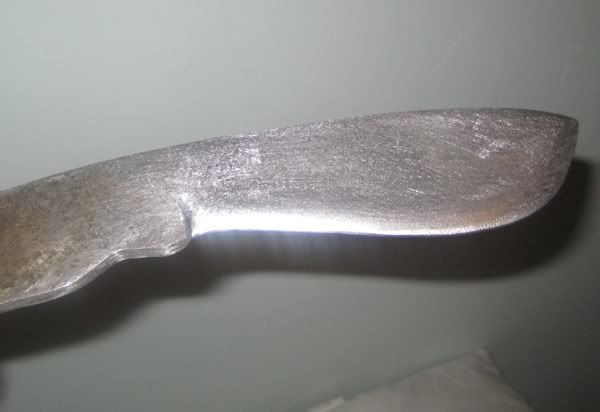

Evo nakon nekog vremena provedenog na forumu, pod utjecajem i dojmom odlično izrađenih noževa od strane članova foruma.. i ja sam krenuo u izradu svog prvog noža..

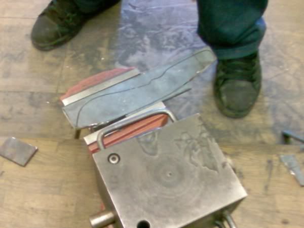

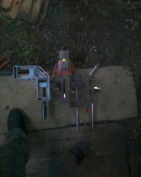

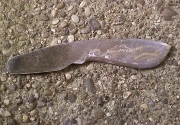

..frend i ja smo nabavili feder plate debljine 5mm, širine 6cm.. u nedostaku prostora odlučili smo ih početi ispravljati kod njega na balkonu...prvo smo iz znatiželjei opće nevjerice prema dotad opisanim načinima savijanja pokušali stisnuti dvije feder plate u škripcu bez prethodnog zagrijavanja... i stisnuli smo ih tako da su bile savršeno ravne i stisnute jedna u z drugu..sljedeće jutro kad smo otpustili skripac saznali smo zasto se zovu feder plate.. kao što smo i očekivali vratile su se u isti položaj..

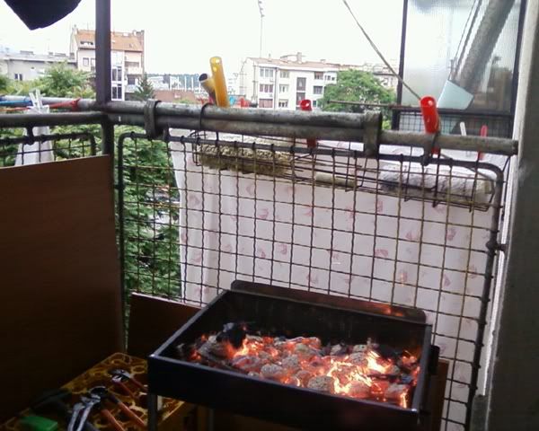

..sljedeća faza je bila pokušaj ispravljanja u roštilju sa ugljenom i fenom... sve se fino zažarilo ali ni nakon 3 sata nismo dobili odgovarajuću temperaturu (boju) cijelom dužinom federplate

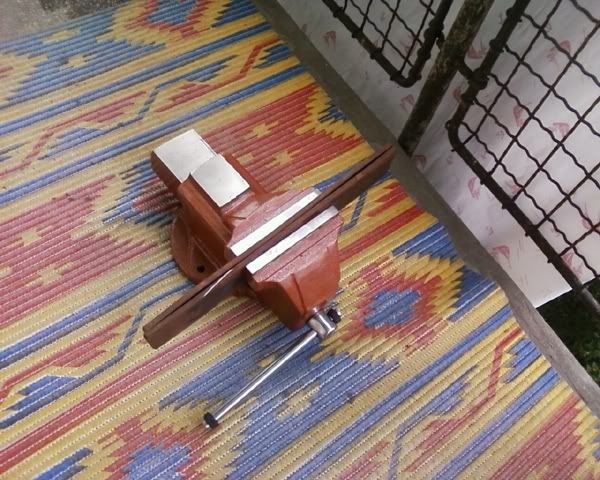

nakon 2-3 sata smo ju izvadili pa šta bude bude... stisnuli u skripac i čekali do sutra
da ne propadne žar napravili smo piknik..

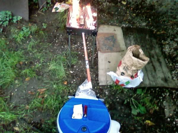

sljedeće jutro opet razočarenje..plate su se ispravile ali ne potpuno...odlučili smo zauzeti dvorište od drugog prijatelja i kod njega pokušati napraviti ozbiljniju vatru..

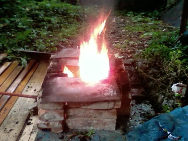

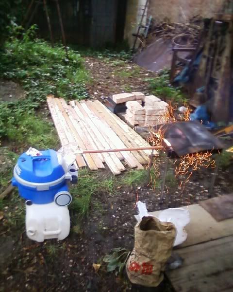

ovaj put smo umjesto fena za kosu, vatru raspirivali sa usisivačem na čiji ispuh smo spojili cijev..
nakon 20ak minuta dno roštilja se zacrvenilo pa požutilo i zbog straha da ne počne kapati smo odlučili prebaciti ugljen i u impoviziranu ciglenu peć i na nju spojiti usisavač (sva sreća cigle se nisu razletile od vrućine)
e tu su se konačno federplate jako užarile (i ravnomjerno) pa smo ih nakon 20ak minuta ispravili (neke čekičemm, a neke u škripcu)
tu smo se ja i frend razišli što se tiče zajedničkog posla i sad svaki radi svoj nož gdje stigne (jer niko od nas nema mjesto na kojem bi mogli nesmetano raditi

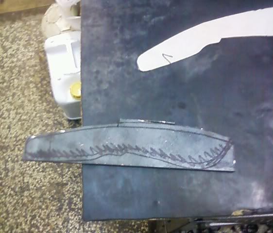

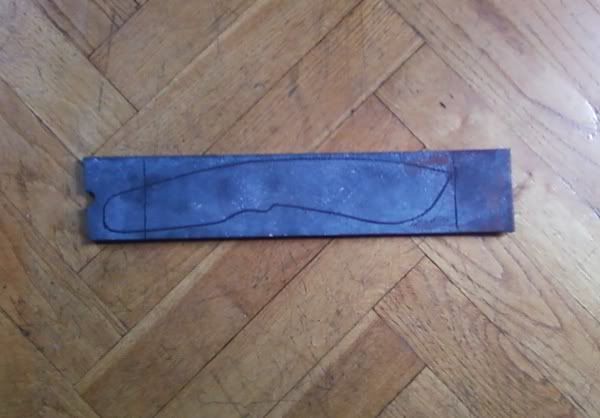

..dakle ja sam si dizajnirao neku svoju oštricu (a.k.a. kukri - parang) za koju mislim da će biti odlična za batoning ali to još moram provjeriti, a drska je slična obliku eke H11 ali uvećana za 10-15% jer imam velike šape..dužina noža je 25cm, od čega je drška točno 50% noža..cca 12,5cm

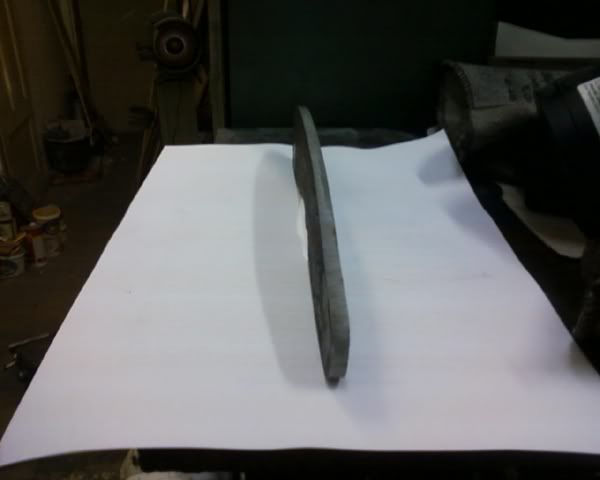

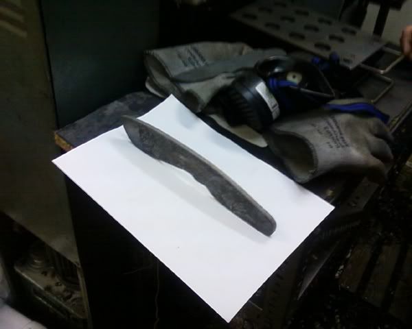

nakon nacrta ugrubo sam izrezao fleksericom, pa pobrusio donekle da dobijem oblik noža

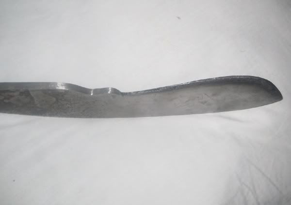

nakon toga sa turpijom, bušilicom, dremelom i sve do čeg sam se mogao doći..malo po malo do konačnog oblika noža..

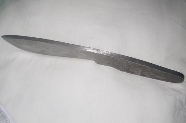

..onda sam počeo brusiti oštricu (konveks)..turpijom i brusnim papirom...
..nakon par dana (jer mogu samo kratko brusiti svaki 2-3 dan nakon posla)..počeo se nazirati konačni izgled noža..
..imam još puno turpijanja i šmirglanja prije neg ga dam na kaljenje(ostavit ću pol mm oštrice prije kaljenja)..ali mislim da će za prvi nož izgledati dobro iako me više brine funkcionalnost pogotovo za batoning...
Nakon kaljenja ide završno brušenje, poliranje i izrada drške i futrole.. nadam se da nećete dugo čekati nove slike.

PostajNaslov: Re: moj prvi nož..svo o nožu od N do Ž   06.07.10 10:53

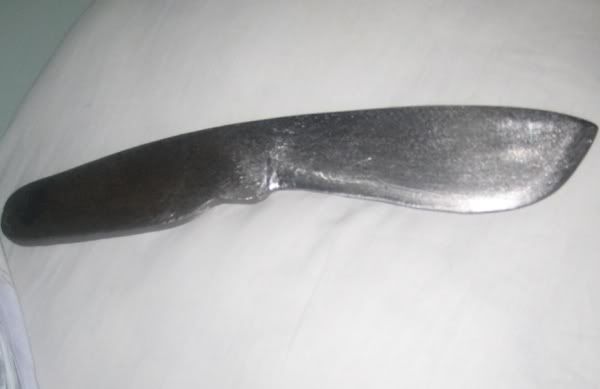

spreman za kaljenje..
Broj postova : 2110
PostajNaslov: Re: moj prvi nož..svo o nožu od N do Ž   06.07.10 11:10
to majstore, super zgleda
nego kak pa si ovu rupu znapravil?(ovu veliku?)
Broj postova : 726
Lokacija : Croatia
PostajNaslov: Re: moj prvi nož..svo o nožu od N do Ž   06.07.10 11:17
nož je odličan,baš i mene zanima kako si napravio ovu rupu na kraju noža...
PostajNaslov: Re: moj prvi nož..svo o nožu od N do Ž   06.07.10 12:05
u temi "kako izbušiti rupu na tvrdokaljenom čeliku" sam već objasnio..probušio sam i proširio rupu nastavkom za dremel postavljenim na bušilicu.... (nastavak inače nije namjenjen za čelik, ali radi savršeno)
http://www.dremeleurope.com/dremelocs-uk/Product.jsp;jsessionid=B1C3D6C1F7A2CF81A92603F3107AAF3D?&language=en-GB&ccat_id=508&prod_id=368
..kasnije sam brusio kutove sa malom turpijom

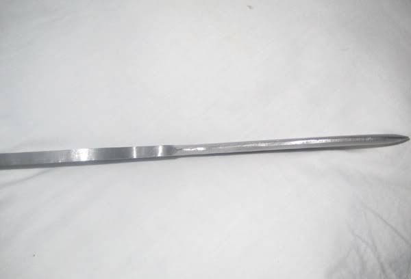

PostajNaslov: Re: moj prvi nož..svo o nožu od N do Ž   12.07.10 21:33
sviđa mi se oblik ali ne igrind. vidim da je to problem kod večine samograditelja. večina odabere primjerenu debljinu sječiva za tu dužinu noža ali nemaju alata za napraviti grind koji je po meni daleko bitniji od samog izgleda oštrice. da ja krečem u ozbiljnu samogradnju, ili bi nabavio pošteni alat ili izabrao malo tanji list čelika. ovako po grindu više mi je nalik sjekiri nago nožu, no onda opet možda je to i bila namjera autora, onda povlačim sve iznad rečeno osim tvrdnje da mi se sviđa oblik!
