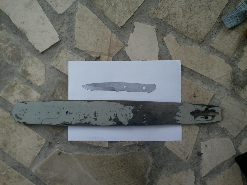

Negdje sam pročitao da se od lista motorne pile mogu izrađivati noževi, navodno kaljenje nije potrebno iz razloga što list motorne pile mora izdržati svakava naprezanja, te je već termički obrađen.
Kod prijetelja sam vidio stari list u smeću pa evo...
Izrada noža od lista motorne pile P6040064
Potreban alat i list za početak..
Izrada noža od lista motorne pile P6040069
Na nesreću, novi listovi rade se spajanjem tri lima, navodno su "stari" iz jednog komada - ali ovako ću dobiti tri blanka iz jednog lista, debljina lima nije nešto, tek 1,5 mm ali nema veze...
Izrada noža od lista motorne pile P6050079
Bacio sam par ideja na papir... crveni krugovi označavaju gdje su nitne koje spajaju listove, ta mjesta moram izbjegavati

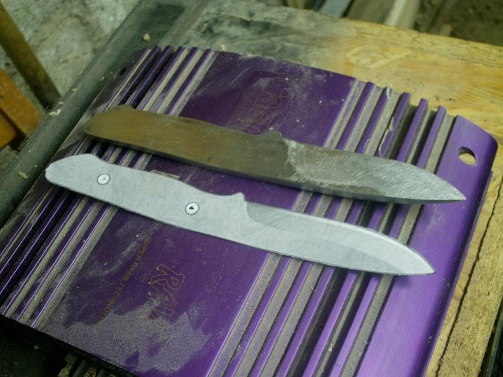

Moja prva oštrica je skoro gotova - dimenzije su 120 x 34 mm.
Izrada noža od lista motorne pile P6060094
Improvizirao sam dršku zbog lakšeg brušenja i glancanja.
Izrada noža od lista motorne pile P6060095
Nakon prvog brušenja malo sam isprobao oštricu na suhom drvetu, ništa drugo nisam našao doma za rezanje, oštrica drži...
Izrada noža od lista motorne pile P6060093
Prije izrade drške ću još malo rezuckati okolo razne materijale da vidim kako se
oštrica drži, ako prođe test nastavak slijedi - čim nađem odgovarajuće drvo za dršku.

Sa čime si onako lijepo nabrusio da si dobio tako fini i jednolik rezni dio oštrice - to se lijepo vidi na 8. i 9. slici?

Adept ne bi vjerovao ali riječ je o običnoj turpiji, i sam sam se iznenadio, srećom bila je poprilično nova pa je lijepo grizla u metal, samo treba paziti na kut brušenja, a pila je dala svoje, skroz se istupila.
Moram kupiti finog šmirgla da sredim neravnine - turpiju treba svako malo očistiti žičanom četkom inače komadići metala zapnu u njoj i onda oštećuju površinu tj. rade ružne crte na oštrici.
lachBe, debljina ( odnosno tankoća ) se i ne osjeti toliko, list motorke je jako žilav a namjerno nisam radio predugačko sječivo da ne federira previše, hvala na dobrim željama!

Spužva Bob je napisao/la:Adept ne bi vjerovao ali riječ je o običnoj turpiji, i sam sam se iznenadio, srećom bila je poprilično nova pa je lijepo grizla u metal, samo treba paziti na kut brušenja, a pila je dala svoje, skroz se istupila.
Jako lijepo - vidi se mirna ruka - meni se osobno jako sviđa - moje čestitke =)

"listovi" maca motorke su spojeni samo tim nitnama koje si obelezio kruzicima?

dman je napisao/la:"listovi" maca motorke su spojeni samo tim nitnama koje si obelezio kruzicima?
sve u svemu "lepo" izgleda ostrica, nadam se da ce i sluziti Izrada noža od lista motorne pile 747986
Da, spojena je samo na tim mjestima, inače nije neka velika motorka bila, dobije se blank od cca 3 - 3,5 x 28 cm. Inače sami rubovi preko kojih ide lanac su tvrdi za poluditi, dvotaktni motor se vrti sigurno preko 10.000, mogu samo zamisliti koliko je to m/s na samom lancu, zato je valjda sve između spojenih listova tako crno i spaljeno.

Imaš mirne ruke kolega. Svaka čast. Ja se strojno patim da bi dobio dobar scandi a ti si ga dobro savladao sa turpijom.
Imam i ja tih listova od motorki, ali su mi malo pretanki.
Sad radim malo veću nožinu od lista sa STHIL motorke. On je od punog čelika i dobro drži.
Ali bi ti savjetovao da ovo zakališ. Pričao sam sa jednim kovačem koji mi je sugerirao da zakalim nož iako je od lista motorke.
Kažeš da ti je turpija lako grizla, što znači da možda nije tako tvrd materijal. Mislim ja sad nagađam ali to ti je samo savjet.
Sve u svemu lijepi radovi!!
Slažem se, pogotovo jer je sa pilom uspio prerezati vodilicu. Meni su turpije grizle tek kad se vodilica zgrijala od rašpanja toliko da peče za ruku. Ali ko zna, možda i ima dobar alat.

List pile je bio za baciti poslije rezanja, a turpija je ganc nova. Što se tiče kaljenja, možda ga i trebalo zakaliti, samo se bojim da ga ću ga fulat, a i tanak je pa se bojim da se ne iskrivi.
Ovoga ću kompletirati takav kakav je, ostaju mi još 2 lista za eksperimente.
Čelik mi je čini se neki karbonski, budući da je malo zahrđao jer ga nisam nauljio...

Potaknut hrpom iskustva sakupljenim na ovom forumu, odlučio sam napraviti svoj nož.
Kod brata sam ugledao na zidu da visi stari "mač" od motorke. Hvala Stihlu kaj još ne prati "trendove" pa ne radi mačeve od repe nego je ovaj komad bio doslovno u komadu, ne laminirani od tri dijela. Debljine je 4 mm.
Pošto nisam ljubitelj velikih nožina odlučio sam se za jednostavni dizajn.
Izrada noža od lista motorne pile TODO
Koristio sam ovaj nacrt, naravno, nađen na ovom forumu i malo preoblikovao stražnji dio.
Izrada noža od lista motorne pile IMAG0172
Ovako to izgleda na papiru.
Izrada noža od lista motorne pile IMAG0173
Mač i nacrt.

Poslije mnogo fleksanja i još više turpijanja evo rezultata.
Izrada noža od lista motorne pile IMAG0176
Nije 100% identičan ali zadovoljavajuće odstupanje.

Odlično za prvi vrlo pedantno,kaljenje? i jedan ispravak ne točnog navoda čim sam ugledao list motorke bilo mi je jasno da nema govora u Stihl-u nego o Oregon listu,oba su pravovaljana,razlika je u tome da oregonka ima tu zvjezdu naprijed (pa otpada podosta materijala)a u ostalom piše ti na istoj.
[img]Izrada noža od lista motorne pile Imag0180ns [/img]
I ta slova ne igraju nikakvu ulogu kako si i sam rekao pokriva ih drška te prijedlog za
drvo,bilo koje domaće-orah,bagrem,probaj naći klena(poljski javor)itd. itd.
