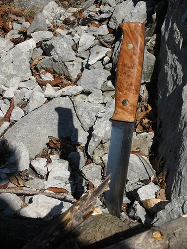

Evo i moj komad
U ovoj bočici je ulje za oštrice protiv korozije . Imam nekoliko antikvitetnih komada ali je dobro i za nove.
Zadnja promjena: zeleni; 14.04.10 21:00; ukupno mijenjano 1 put.
Broj postova : 369
PostajNaslov: Re: NOVA OŠTRICA U KRDU   14.04.10 20:58
zeleni je napisao/la:
Evo i moj komad
https://2img.net/h/i1004.photobucket.com/albums/af167/ZELENI_JA/IMG_7661.jpg
https://2img.net/h/i1004.photobucket.com/albums/af167/ZELENI_JA/IMG_7660.jpg
https://2img.net/h/i1004.photobucket.com/albums/af167/ZELENI_JA/IMG_7657.jpg
https://2img.net/h/i1004.photobucket.com/albums/af167/ZELENI_JA/IMG_7656.jpg
ova bočica je ulje protiv korozije na oštricama. Imam nekoliko antikvitetnih komada pa če mi koristiti, ali je dobro za nove.

Ovaj nije baš novi..
ENZO,ali nije trapper nego camper,drška je stabilizirana joha.
Broj postova : 7273
PostajNaslov: Re: NOVA OŠTRICA U KRDU   19.04.10 10:43
ova camper oštrica mi se još više sviđa od mog trapera, volim ipak malo veće oštrice no ove tvoje nije više bilo. jesi to sam slagao ručku ili kupio gotovo. izraz stabilizirana više puta sam čuo vezan uz spyderco bushcraft koji mislim naručiti cjena mu je sa 290 na službenoj spydercovoj stranici pala na 90 dolara, kaj u stvari znači stabilizirana. (još slažem pitanja za tebe)
PostajNaslov: Re: NOVA OŠTRICA U KRDU   19.04.10 12:28
U mom slučaju je obrnuto,ja sam htio trappera ali nije bilo(Brisa),uzeo sam oštricu i johu posebno,
stabilizirano znači da je pod pritiskom impregnirano nekom vrstom ljepila(akril,epoxi)zbog veće otpornosti i trajnosti,uveliko olakšava održavanje ali nema onaj osjećaj prirodnog materijala,jednostavan način za stabiliziranje manjih komada je umakanjem u lak a donekle se neke površine mogu riješiti i cijanoakrilom,ali za veće komade , pravi način uključuje vakuum i pritisak,donekle i kontroliranu temperaturu.
