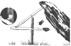

postoje i primitivne zamke Ojibwayove zamke evo ti jedne koja se konstuira samo s nožem

Lijepo što si postavio, ali bilo bi ljepše da staviš slike klopke koju si sam postavio.Tako ohrabruješ i pokazuješ drugim članovima foruma da je to zaista izvedivo. I mala ispravka-Ojibwa Indijanci su imali drugi tip okidača za koji je potreban komad uzice, koji se isto tako može napraviti na licu mjesta.

Malo si me zbunio, ispričavam se. Paiute su imali drugi tip okidača i takva klopka se zvala Paiute deadfall, po Ojibwama je nazvana zamka za lov ptica koja je potpuno drugi tip.Klopka na slici gore je jako stara i raširena po cijelom svijetu i nema veze sa Ojibwa Indijancima.

to je to, upravo to mene zanimalo!!

Je.Baš tu. A ovo je Paiute deadfall, nije mi drago što je slika sa neta, ponavljam volio bih osobna iskustva

Odlično, pazi da se jasno vidi sistem okidanja, to je prilično bitno.

Kad se nađeš u ekstremnoj situaciji moraš iskoristiti svaku priliku ...svaki predmet bogom dan u tom trenutku...lijepo nam je prikazana klopka sa kamenom ...ima puno mogučnosti klopki od samog drveta...polako... sve budemo to napravili.. slikali i objavili..objasnili kak funkcionira...zato smo tu da jedni od drugih naučimo..za zamke se mogu iskoristiti svakakve uzice ...a uzice se mogu i napraviti u prirodi ...ima biljaka koje imaju takve puzajuče stabiljke ..one se omekšaju i ispletu u uzicu...i takva uzica također može poslužiti kao omča ...
