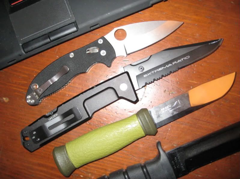

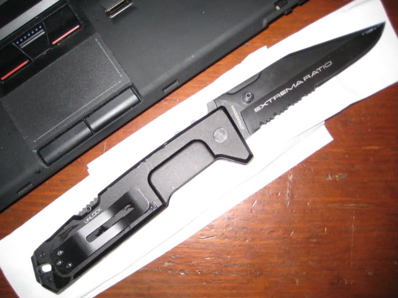

Od Josipa sam dobio ovaj glasoviti nož koji je nestandardno velik za preklopni nož.
Podaci:
Blade: 115 mm
Blade thickness: 6 mm
Lenght overall: 260 mm
Lenght closed: 146 mm
Weight: 245 g
Steel: N690Co
Hardness: HRC 58

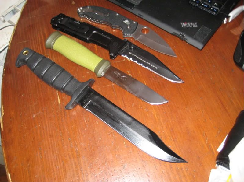

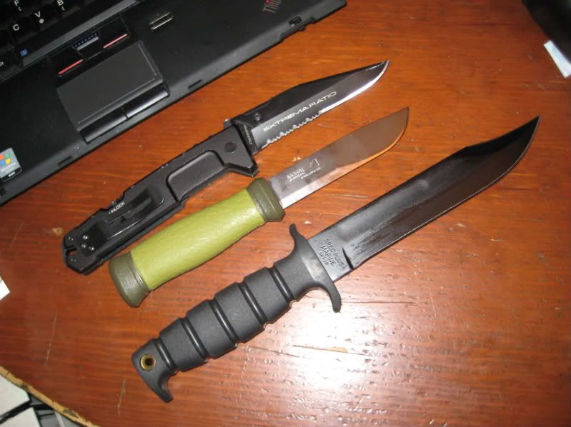

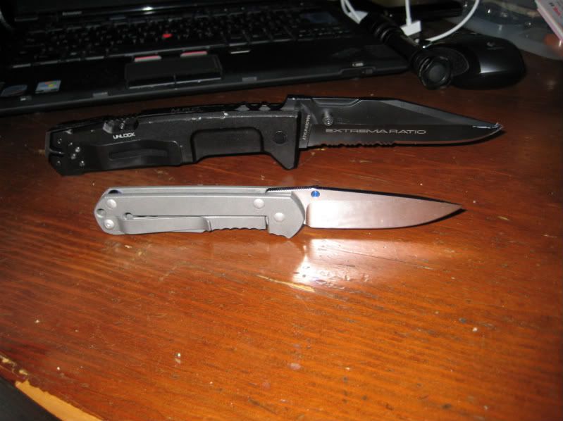

Usporedbe radi stavljam ga uz Mora 2000 i Marine Combat SP1.

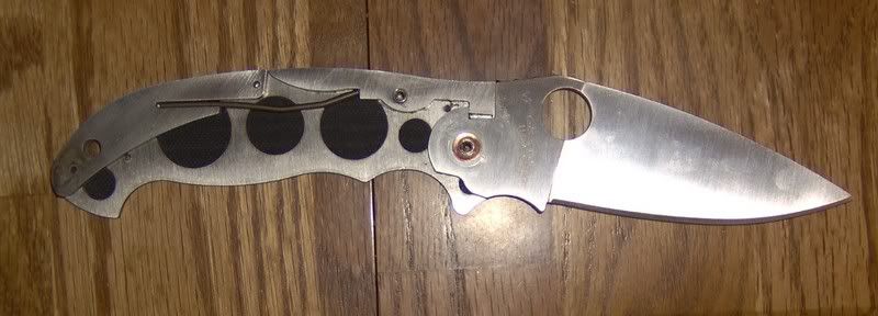

Dodao sam i Manix2, jedan mali vrlo snažni nož kojeg proizvodi Spyderco s Ball Bearing lock sistemom (vrlo snažan lock sličan Axis locku)

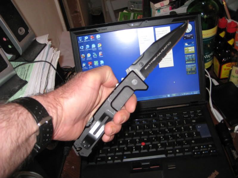

Pogledajte ovog giganta u ruci (medium veličina ruke)
Dvije slike sa small Sebenza

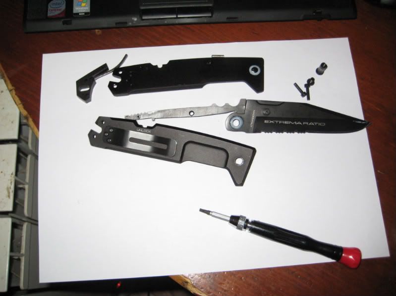

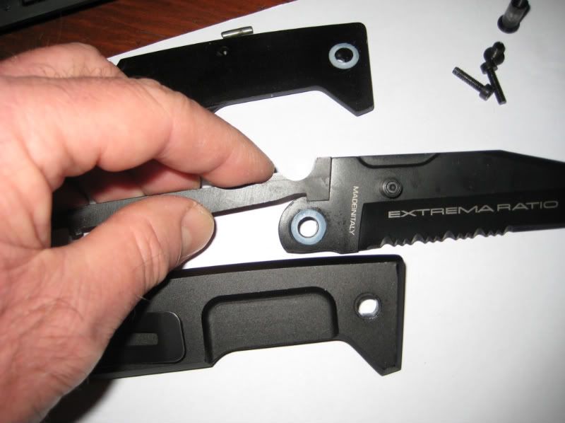

Rastavljeni M.P.C.
Pogledajte radi usporedbe najjači Spyderco folder, Manix, radi kasnije diskusije
Kasnije ću malo komentirati - mislim da osnovni podaci i slike i sami dovoljno govore.

Extrema Ratio su izuzetno jaki noževi, sa dvije brave, ali imaju jednu veliku manu: slabo režu zbog konstrukcije oštrice (nema "trbuha" na oštrici), oštrica je izuzetno debela za folder i u biti je to jedan naoštreni pajser.
Imao sam 4 ER noža, 3 foldera i bajonetu. U biti, najmanje služe onome čemu služi nož, a to je rezanje. Kvaliteta izrade i robusnost su neupitni.

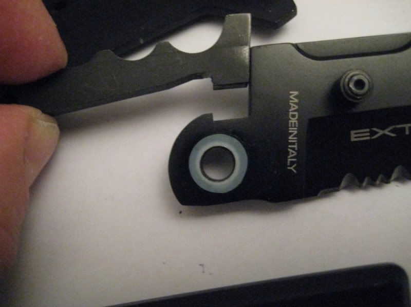

teško je usporediti M.P.C. i Manix. Manix ima super snažni lock, isti je slučaj i s M.P.C. No primjetit ćeš da je utor u tangu kod M.P.C. plići nego Manixov. Ta plitkost je izazvala kontroverze na Blade forumu. Steve Reeve aka STR je ponajprije tvrdio da je Fulcrumm II (koji je starija i manja verzija od M.P.C.) silno snažan i dobar nož a onda je nakon jedne druge teme o M.P.C. izrazio posve drukčije mišljenje napisavši da je lock vrlo opasan presedan (na temelju postiranih slika). To je i razlog zašto sam rastavio M.P.C. i snimio više slika. Probat ću ponovo inicirati raspravu koju sam imao sa STR.
Inače, STR je briljantan stručnjak za noževe - posebice su zapažene njegove diskusije o sigurnosti i snazi raznih lock-tipova.
Snaga M.P.C. leži i u enormnoj debljini sječiva od 6 mm. To mu daje snagu ali i ograničava svojstva. Nisam ga još koristio u stvarnosti pa ću o tomu kad steknem iskustvo.

nabavio sam ga u Beču, Elvira Lorenzi shop. No puno internet shopova ga nudi po povoljnoj cijeni. Manix 2 je manja verzija Manixa, koja ima lock na 'balinjeru' (ball bearing lock). To je možda i najjači lock danas na tržištu uz Benchmade-ov Axis lock. Princip je jednostavan - balinjera ("hrvatski" kuglager) uleti u utor u sječivu noža i blokira nož. Balinjeru gura naprijed dvostruki spiralni feder. Taj feder je i bitna prednost pred axis lockom - kod axisa imate omega-feder (u obliku grčkog slova) koji tu i tamo pukne. Jeste kad čuli da spiralni feder pukne (recimo kod 'kemijske' olovke)?
Manix 2 je briljantni snažni i vrlo pouzdani folder u čeliku 154CM koji je razmjerno jeftin i kojeg apsolutno mogu preporučiti. Ne uzimajte skupu varijantu sa S30V čelikom i Carbon Fiber drškom - ne isplati se.

Još jedna napomena: ER teško reže zbog ekstremno široke i jake te ravne oštrice, no oni zubići su apsolutno nekorisni i ne služe ničemu.
Svojedobno sam nabavio Spyserco Enduru sa pola pola oštricom, no dok je ravni dio rezao odlično, zubi su bili prava katastrofa: čupaju, trgaju, ukratko - od njih nikakve koristi.
Probao sam i Spyderco Police sa nazubljenom oštricom-opet katastrofa. Sigurnosni pojas u automobilu sa Police nožem ravne oštrice rezao sam kao papir, sa zubima je to bilo trganje uz zapinjanje.
Ukratko: nikakvi zubi na nožu!
Nož je nož i mora rezati, a pila je pila i mora piliti.
samo to sam poredio,s obzirom na razliku u veličini noževa kod Manix se čini sigurnije riješen(dobro da ER ima i sekundarno osiguranje)
