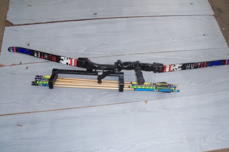

PostajNaslov: Re: izrada lukova i strela   15.08.10 19:37
e napravi i ja jedan luk i to relativno precizan i jak mada nije za neku vecu daljinu gadjanja a poslacu i sliku nesto na fazonu profi lukova

PostajNaslov: Re: izrada lukova i strela   16.08.10 0:01
EVO GA

PostajNaslov: Re: izrada lukova i strela   16.08.10 9:47
nije los koliko si ga pravio i koje je drvo?

PostajNaslov: Re: izrada lukova i strela   16.08.10 14:55
ufff, kolka je slika
nego jel su to skije možda? nemogu ovak sa slike skuziti zbog boja na krakovima.

PostajNaslov: Re: izrada lukova i strela   16.08.10 15:34
iskreno mozda sam se sa njim zezao i oko mesec dana ako ne i koji dan vise ali po malo u slobodno vreme drvo je od bagrema a sto se tice krajeva pogodio si u pitanju su skije tj. krajevi ,na nekom forumu sam nasao skicu za krajeve mada nisu bas elasticni puno na tu malu duzinu ali ipak sljakaju

PostajNaslov: Re: izrada lukova i strela   16.08.10 15:35
a slika je bas ogromna prvi put je postavljam bice bolje drugi put
