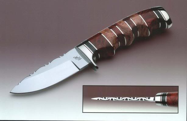

PostajNaslov: Re: Pravljenje vlastitog noža   02.08.11 22:37
Majstori,imam jedno pitanjce za vas.Kako brusite drsku,koja je iz delova,a kada je neki od njih mesingani,ili inoh ili sl?Jel isto radite na kraju pastom,kao rez ili ne?
Meni,nekako, se cini da pasta nemoze i preko mesinga i preko drveta,jer ce da zabalavi drvo,ili moze?
Kao,recimo,na ovom nozu.Pozdrav!!!
PostajNaslov: Re: Pravljenje vlastitog noža   02.08.11 23:05
U takvim slučajevima ja ne idem pastom na drvo ali idem završno 3M papirom granulacije 2000, na toj ganulaciji se već možeš ogledati ako je inox u pitanju.
Da li je ovo drvo na ovoj fotogafiji gore?

Hvala na ovome,ali sam se ipak snasao i nasao bas ovakav.Vec je iskoriscen u drsku.I nju sam vec postavio.Sad ce skoro i slike zavrsenog ,sada mi je ostala samo koza,znaci odelo.A lepak, nekosta toliko.Nemogu da se setim ,ali cinimi se skoro upola.A moze mislim dva noza,pa mozda i manja tri da zalepi.Divota.
Jolender,bas ti hvala na informaciji.I mislio sam da se ide samo smirglom,bez paste,kada su delovi od drveta i metala ili bilo kog mekseg materijala i metala.A sto se tice ove slike gore,neznam(malo lici),stavio sam prvu koja mi se pojavila (nije moj),a pokazuje ono sto me interesuje.
