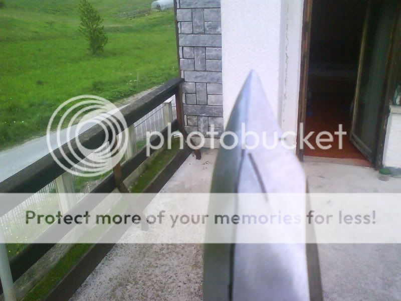

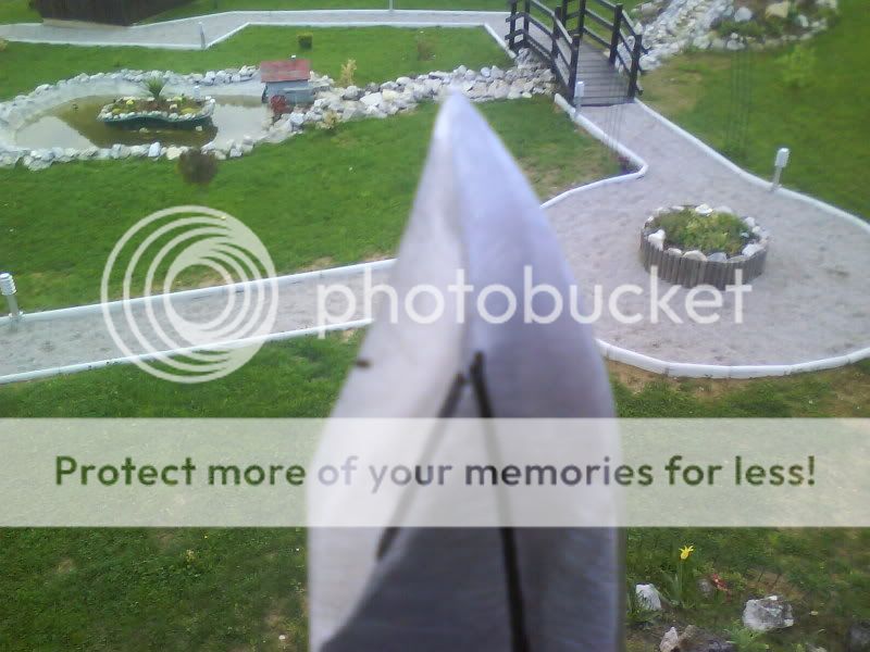

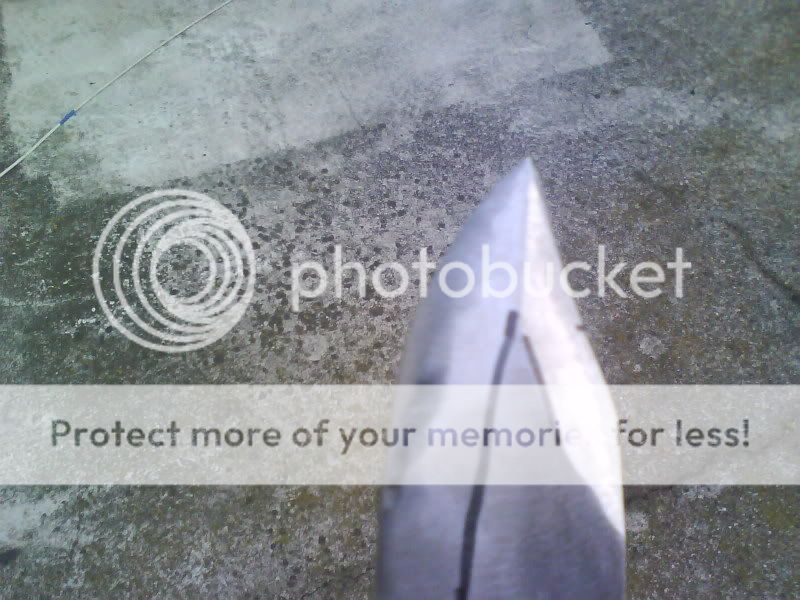

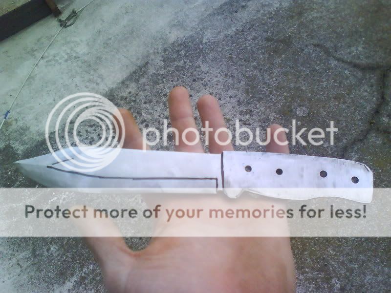

evo kak ja napredujem sa svojim nožem
neznam jel se vidi oštrica dobro na njemu, al još nije skroz izbrušeno, ovo crno sa markerom to sam si zacrtao da mi je lakše oštricu formirati. i također neznam
jel bi radil kakvu pilu na njemu i kakvu pilu. možda vi imate kakve prijedloge

PostajNaslov: Re: Pravljenje vlastitog noža   24.04.09 20:26
Ja bi bez pile,vakav je odlican,jos dobru drsku i to je to.
Jedva cekam vidjeti kraj...
PostajNaslov: Re: Pravljenje vlastitog noža   24.04.09 20:28
kakva te pila spopala
bez pile
ovo je dobro
samo drsku jos obradi

PostajNaslov: Re: Pravljenje vlastitog noža   24.04.09 20:30
baš me drži ta pila.

PostajNaslov: Re: Pravljenje vlastitog noža   24.04.09 21:32
Pusti pilu, kako ti je JoZ@ napisao, obradi dršku i gotovo.
PostajNaslov: Re: Pravljenje vlastitog noža   24.04.09 21:53
pusti pilu stvarno
moja na trakeru je samo za gledat
za koristit nije
imas vremena napravit nes sa pilom

PostajNaslov: Re: Pravljenje vlastitog noža   24.04.09 22:10
A stvarno dobro izgleda.Ali, na prilično noževa je samo za gledati.Da bi dobio upotrebljivu pilu zubi se rebaju pravilno posližiti i nabrusiti tako da grizu, inače imaš samo isprekidanu ravninu koja ne lovi.Ako si baš zapeo, pogledaj kako su posloženi zubi na sklopivim pilama ili na švicarcima.
Na dvije Ontario mačete imam pilu-ustvari koso položene ureze, dobro je za ono za što su namjenjeni-za plitke ureze za kolčiće, zamke, za ozbiljno piljenje nisu.

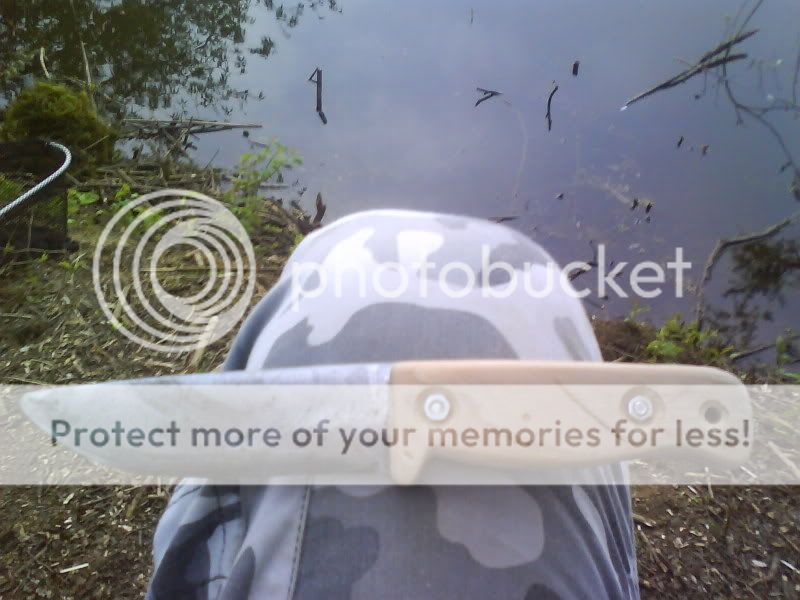

PostajNaslov: Re: Pravljenje vlastitog noža   26.04.09 21:18
evo danas sam bio u ribolovu pa sam si napravio dršku za nož tj. doma sam izbušio rupe i metnuo šerafe, a obradio sam ju u ribolovu.
PostajNaslov: Re: Pravljenje vlastitog noža   26.04.09 21:23
super
a sad sljedeci rad =)
