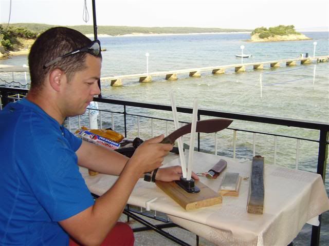

neko je pitao za brušenje kukrija, ja sam freek za oštre noževe i brusim ih nakon svakog ozbiljnijeg korištenja, a kukri koristim prilično ozbiljno tako da nakon svakog izleta ide na brušenje i to mora brijati po cijeloj duljini. na slici se vidi spydercov profi keramički štapičasti elipsasti brus koji za to najčešće koristim. nakon toga još samo na strop. na terenu koristim jedan također elipsasti štapičastog oblika od victorinoxa iz maestralproma za 70 kn. manji je kraći grublji i portabilniji od spydercovog i odličan je za teren. fotka je pod mojom temom "EDC sitnice koje svakodnevni život čine jednostavnijim"
