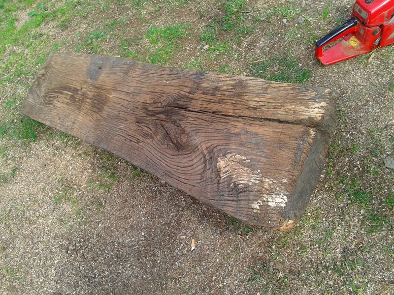

Lijepi pozdrav forumaši.
Imam pitanje jedno, radim si neki namještaj od plajnki, konkretno trenutacno s kestenom radim al nebitno za pitanje. Pošto je drvo staro i puno pukotina u sve te pukotine se uvukla prljavština blato i slicno i sad malo muku mucim s ciscenjem, baš i nema smisla da čeprkam s čavlima to van i kaj ja znam sve(a niti se neda). Jel se susreo neko s slicnim problemom? pada mi na pamet pjeskarenje, kompresori, minivaš? jel bi imalo kaj smisla od toga? Pošto je u pitanju interijer želio bi to čim bolje ocistiti, u suprotnom bi mi pucala kinđa.
Hvala unaprijed!
EDIT: kad vec ispitujem jel postoji neki trik za vađenje hrđavih čavli a da ne popucaju?

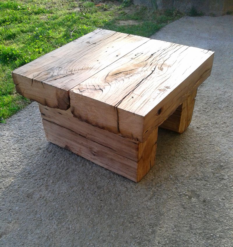

Za sebe, ništa od navedenog - za ravne dijelove samo šmirglanje.
Za utore - žičana četka ( čelik, mesing ). Bušilica ili "dremel " može uz oprez.
Pazite na " žicu ".
Sve ne možete izvaditi pa kad ste zadovoljni rezultatom dobro ispušite i premažite ( učvrstite ) prije daljnje obrade.
Koristite zaštitu ( barem maska ).
Ako ne može drugačije
- probijanje
- rezanje i zabijanje pa kitanje
Broj postova : 2104
PostajNaslov: Re: Čišćenje starog drva-plajnki   10.04.16 21:17
Hvala vam na pomoci i savjetu.
Tocno tako sam i napravio kak ste i napisali, drugi nacin ni ja nisam vidio, ugl stolic ceka sad šmirglanje i drugo lakiranje i to bu to
