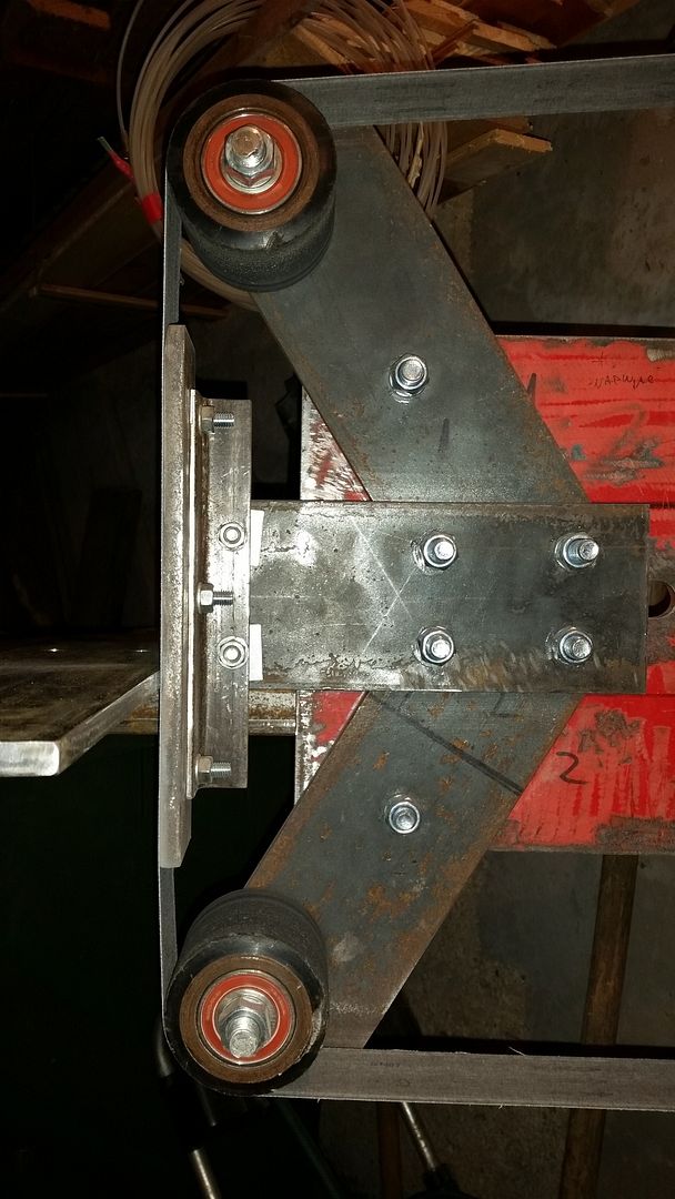

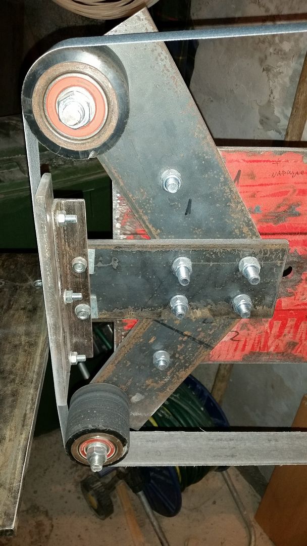

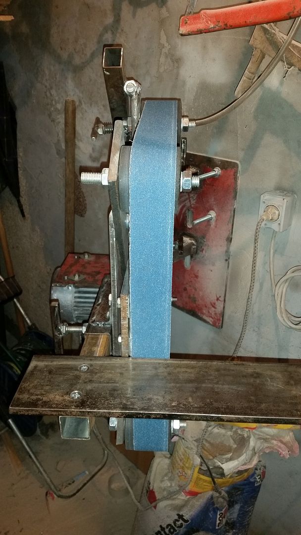

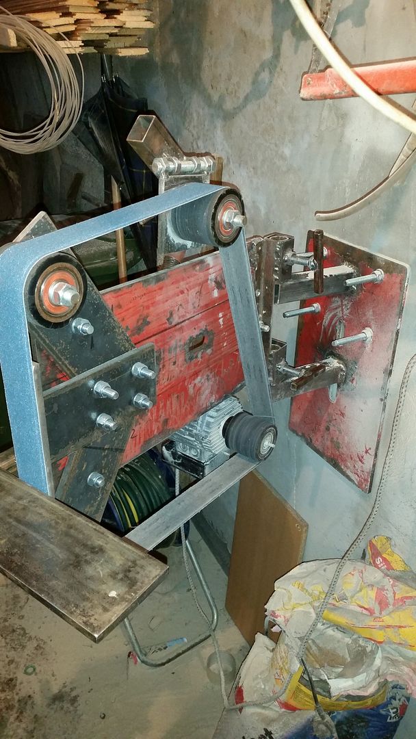

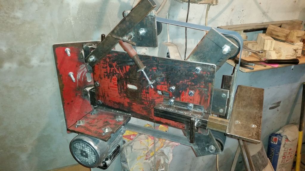

Evo par slikica mog grindera, napravljen od materijala koji sam skupio po garaži.
Kupljeni su samo šarafi, matice i ležajevi, motor je končar 0.55 kw, 2630 o/min
Svi spojevi su napravljeni na šarafe tako da se sve moze podešavati i promijeniti ako zatreba, niš nije vareno.
Montiran je na zid tako da se može zakrenuti ili skinuti kad ga ne koristim da mi ne smeta.
Neki dan isproban i radi odlično, sad ga treba raskopat, fino doraditi neke sitnice, očistit i pofarbat...

Jesi li probao opteretiti traku? Hoće li motor biti dovoljno jak?

Probao sam ga opteretiti i dovoljno je jak, barem za moje potrebe.
Brusio sam stabilizirane blokove i fino ide.

Odlicno odradeno ...Svidaju mi se neka nova rjesenja .Bravo ! Od cega si koristio kotace ?

Kotači su od viličara.

Pretpostavljam ručnog?

Da

Dobar, dobar. Nisi ga htio malo pofarbati? Gdje nabavljas remene ?

Bit će pofarban kad ga završim...
Traku sam naručio u zagrebačkim abrazivima.
