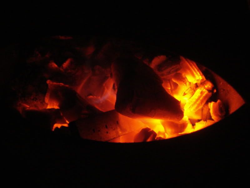

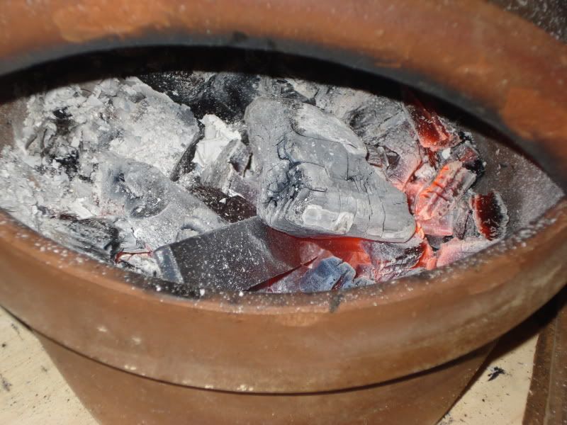

Za one koji nemaju volju raditi i li nemaju dovoljno prostora mogu, kao ja, u običnu glinenu lončanicu staviti ugljen, zapaliti ga i puhati. Puhao sam kroz metalnu cijev. Nakon što sam otkrio u čemu mi je bio problem (približio sam cijev peći) i tako dobio dovoljno veliku temperaturu. Lončanice su, koliko znam jeftine.
Čak se može samo napraviti glineno postolje, izbušiti rupa na dnu lončanice i okrenuti lončanicu naopako pa dobijete istu stvar.
Evo moje slike:

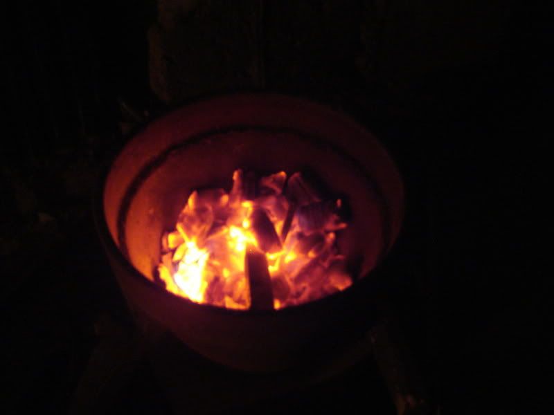

PostajNaslov: Re: Glinene peći, lončanice itd...   29.11.09 19:53
evo kako je to izgledalo u lončanici, oprostite na stalnom micanju, tesko je jednom rukom drzat fotic, a drugom gorući nož.
